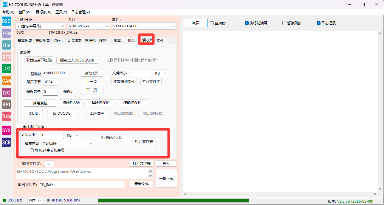

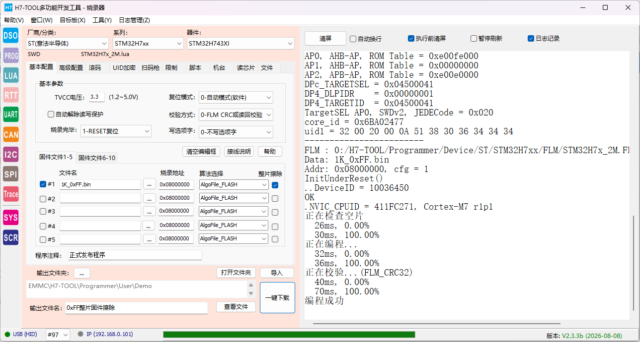

执行一个简单的0xFF小文件烧录,大部分MCU内置Flash都是相应编程bit可以从1变成0,但不可以从0变成1,从0变成1只能擦除
1、生成一个0xFF文件
2、选择芯片型号,加载0xFF固件,勾选整片擦除,执行一键下载即可
以后就可以使用这个固件作为整片擦除使用
脱机操作选择这个固件即可

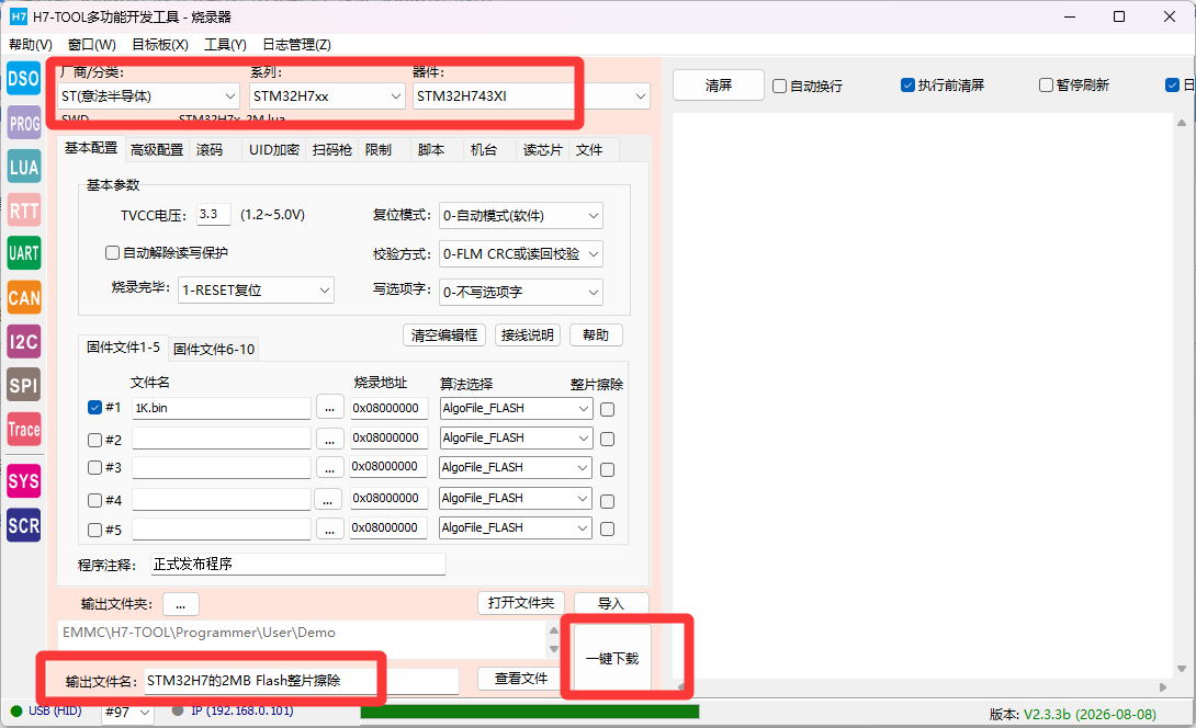

【方法二】

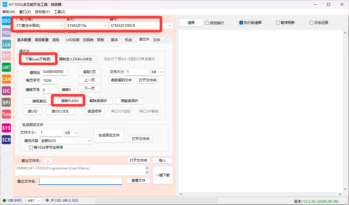

这个是专门的单独擦除操作
1、打开TOOL上位机,接入TOOL,选择芯片型号,随意加载一个固件,固件内容不限制,仅仅是为了生成LUA程序
比如我这里要给STM32H7执行2MB整片擦除,配置如下
TOOL端接不接设备都没有关系

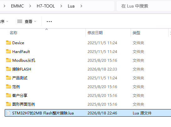

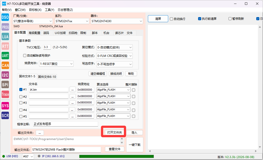

2、点击这里打开文件夹,复制STM32H7的2MB Flash整片擦除.lua文件,仅复制这一个文件

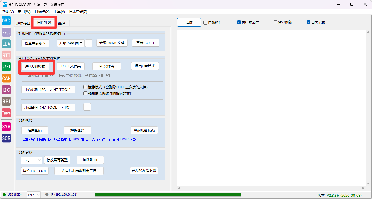

3、粘贴到eMMC磁盘的这路径下h7toolPC_release\EMMC\H7-TOOL\Lua,
放在这个目录下任意文件里面都可以,重新创建个文件也行,我这里直接放在这个目录下

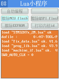

4、操作显示屏,选择我们的LUA文件:
选择LUA文件
选择擦除MCU Flash即可
动态执行效果:
