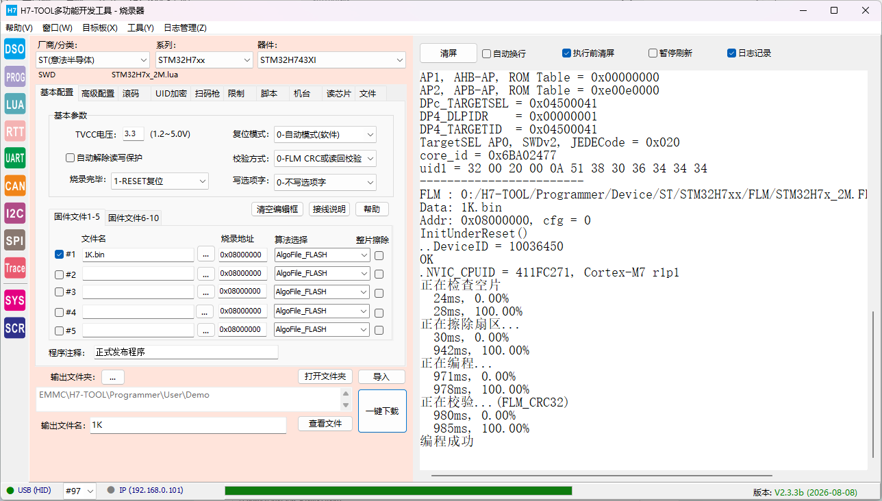

1、单次导入
加载固件,配置芯片芯片基础信息,滚码,扫码枪,机台,UID加密等信息后(用到那个配置那个,用不到的默认),然后执行一键下载按钮
可以BOOT + 多APP + 外置SPI Flash + 外置QSPI Flash + EEPROM一次性烧录
这里的一键下载不仅仅是将配置信息和固件导入到TOOL,而且可以方便的在线烧录验证配置是否有问题,不用再手持显示屏查找文件验证配置是否正常。

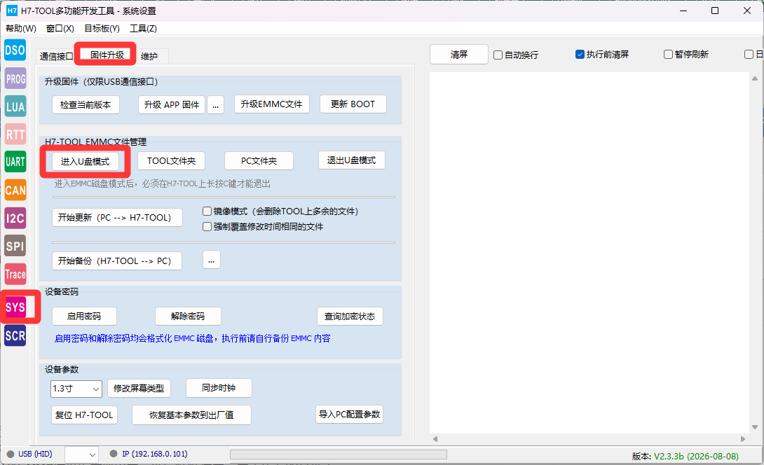

如果在一个TOOL的eMMC里面有已经配置好的固件,可以方便在上位机批量导入

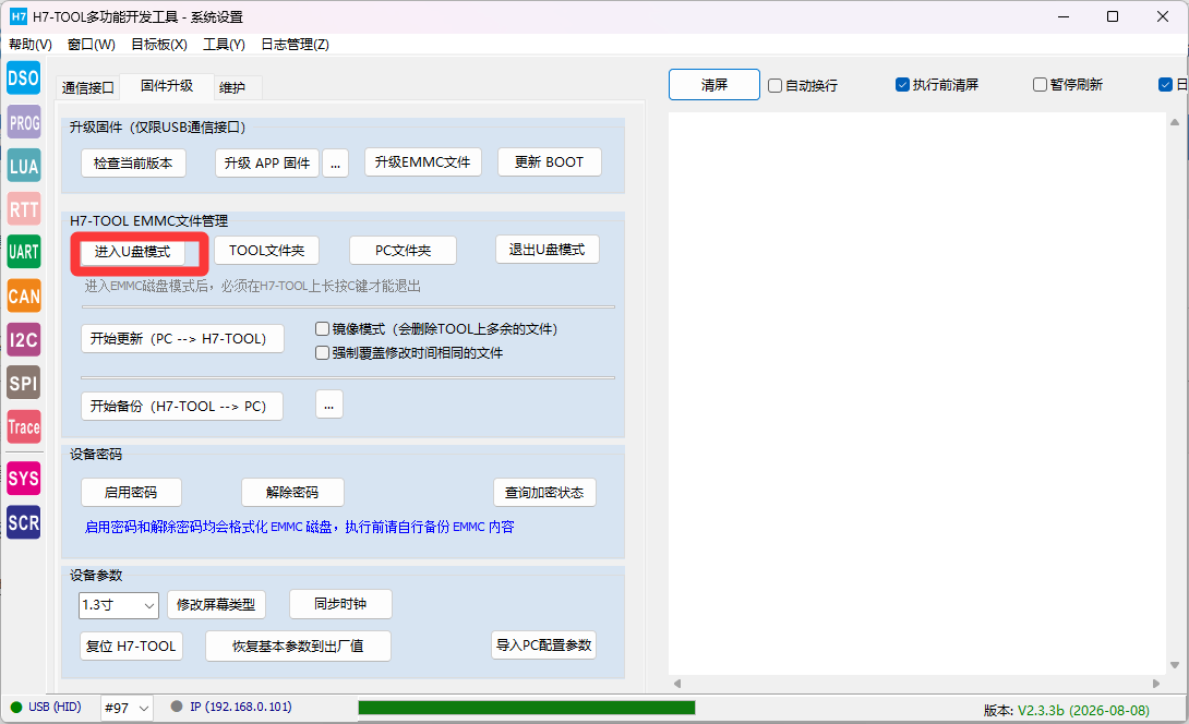

第1步:将带有固件的TOOL进入eMMC虚拟U盘。复制User文件夹复制出来(可以进入eMMC磁盘的前提是eMMC没有加密)
第2步:将待复制固件的TOOL的eMMC磁盘也虚拟出来,然后粘贴进去,覆盖原有的文件夹即可

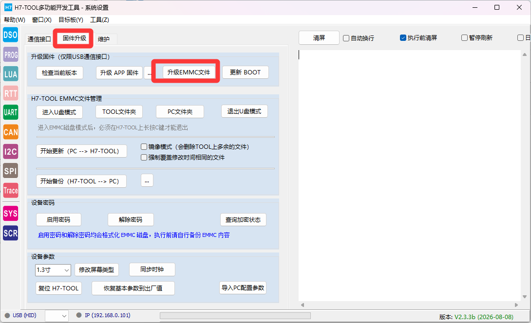

选择型号,加载固件,配置芯片芯片基础信息,滚码,扫码枪,机台,UID加密等信息后(用到那个配置那个,用不到的默认),然后执行一键下载按钮(这个按钮本身是多个功能的合集),此时上位机也有一份固件配置存储
配置完毕一个芯片,执行一次一键下载,所有芯片都配置完毕后,
第2步:点击这里更新eMMC就可以了,所有配置固件都会导入到TOOL

1、支持上位机进入eMMC虚拟U盘的User文件夹删除。
适合大批量删除,复制粘贴或者移动操作,推荐使用USB eMMC虚拟U盘比较方便。

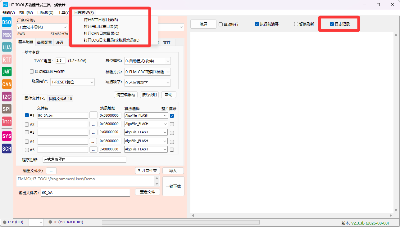

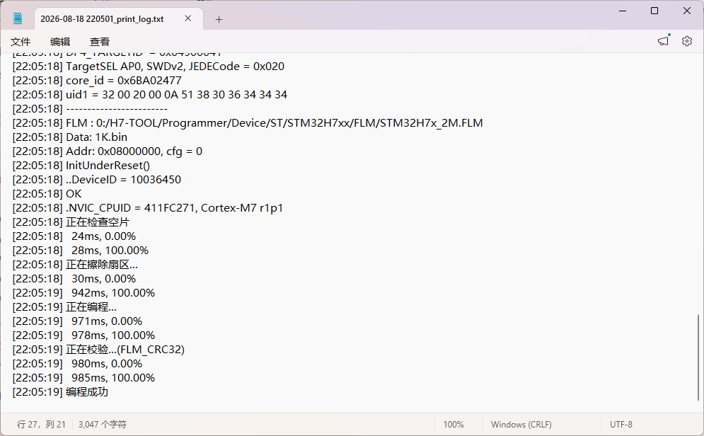

【实时日志记录】
上位机做了日志管理
可以方便的做烧录问题查阅,支持USB,以太网或者wifi方式查看

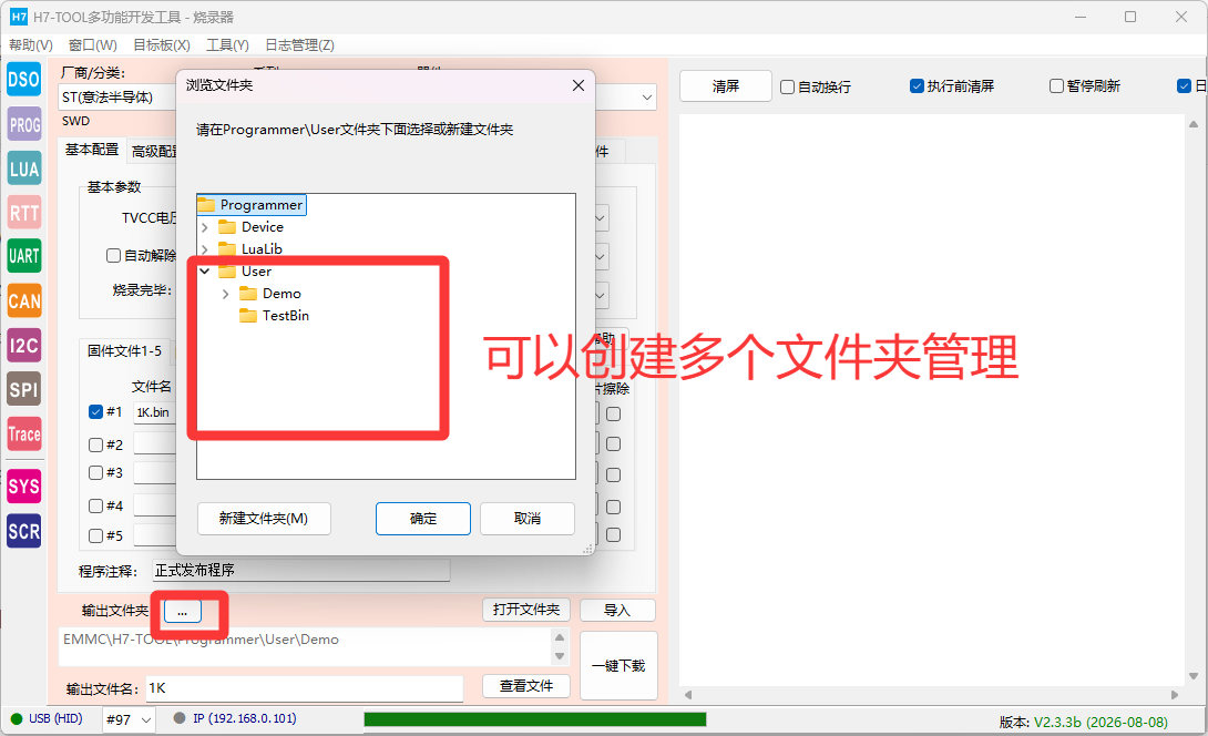

【文件夹管理】
可以创建多个文件夹管理,上位机的创建通过一键下载按钮会同步到eMMC
