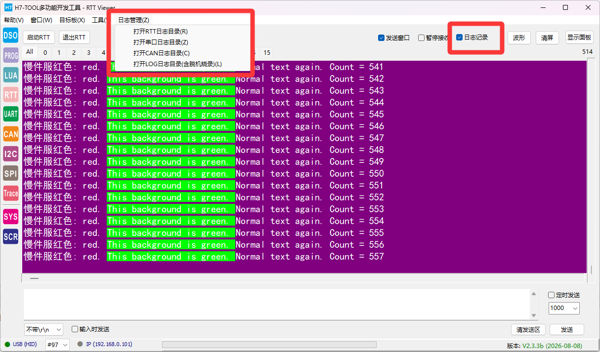

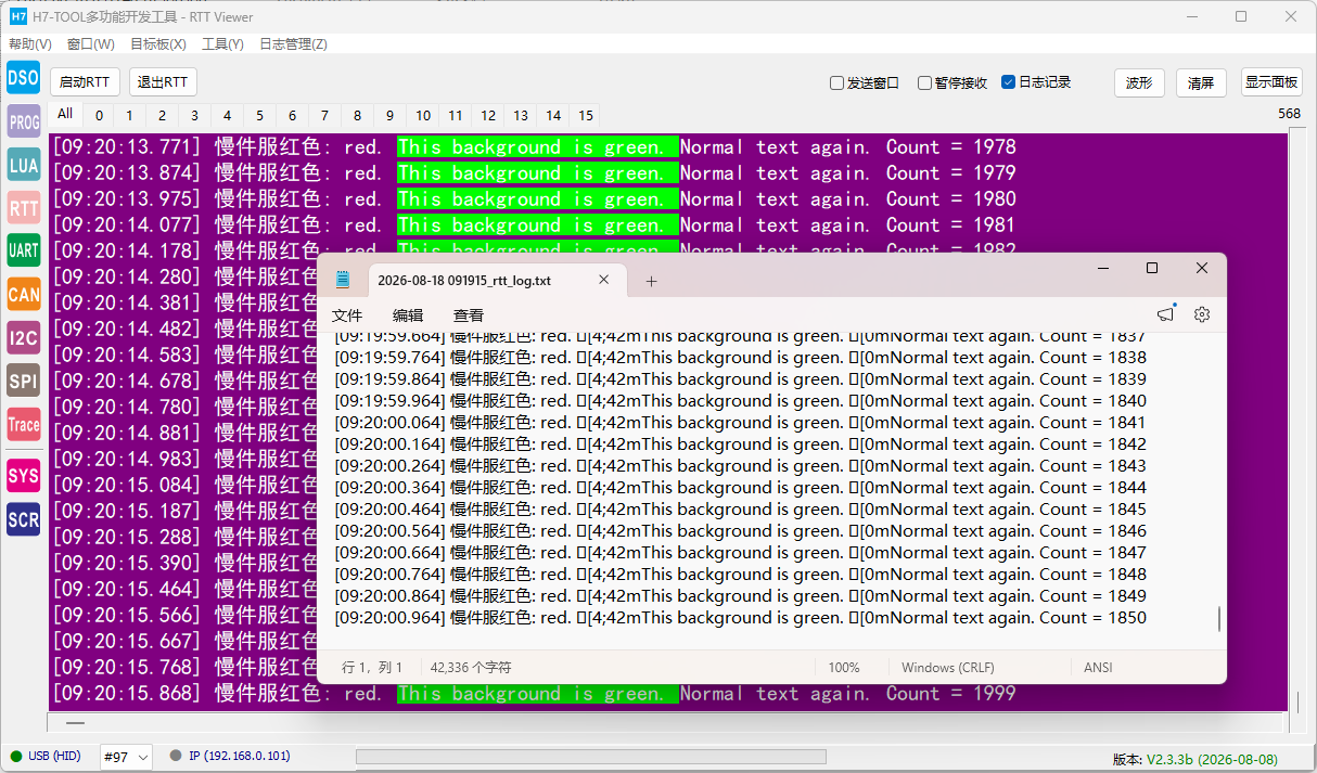

1、现在的日志管理改为实时记录,需要记录,仅需勾选单选框“日志记录”即可,实时记录,记录期间随时可以打开记录文件查看,改变之前不足10万行需要手动点击保存的繁琐。

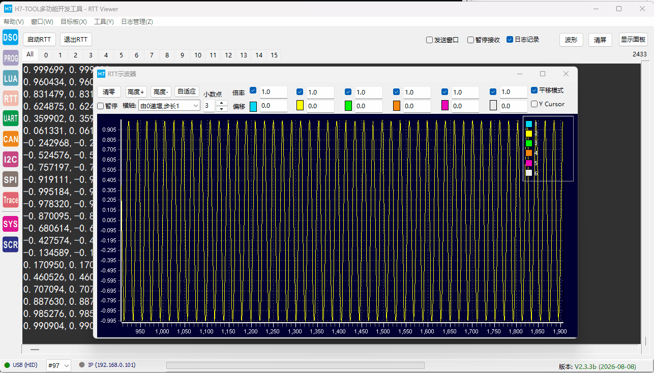

2、支持波形文件实时存储和加载展示
