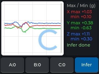

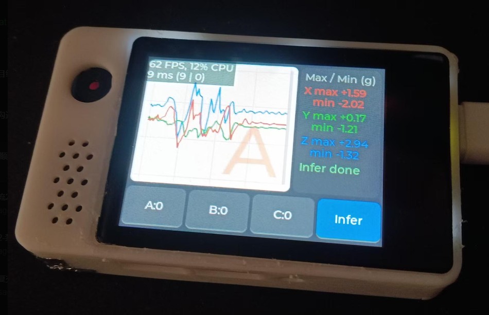

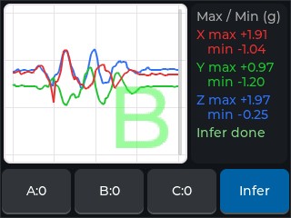

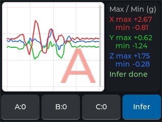

效果演示
数据采集实时推理
A(红)B(绿)C(蓝)

SVM 权重 576 个 float ≈ 2.3 KB,加窗函数 / FFT 系数常量表共约 3.1 KB,全部 const 固化至 Flash。类别配色全文统一:A=红、B=绿、C=蓝,推理结果以彩色半透明大字叠加图表右下角。
准确率:训练集 152 / 152(100%),交叉验证 KPI ≈ 0.97;尚未做留出集或真机实时评估,泛化能力需新数据验证。

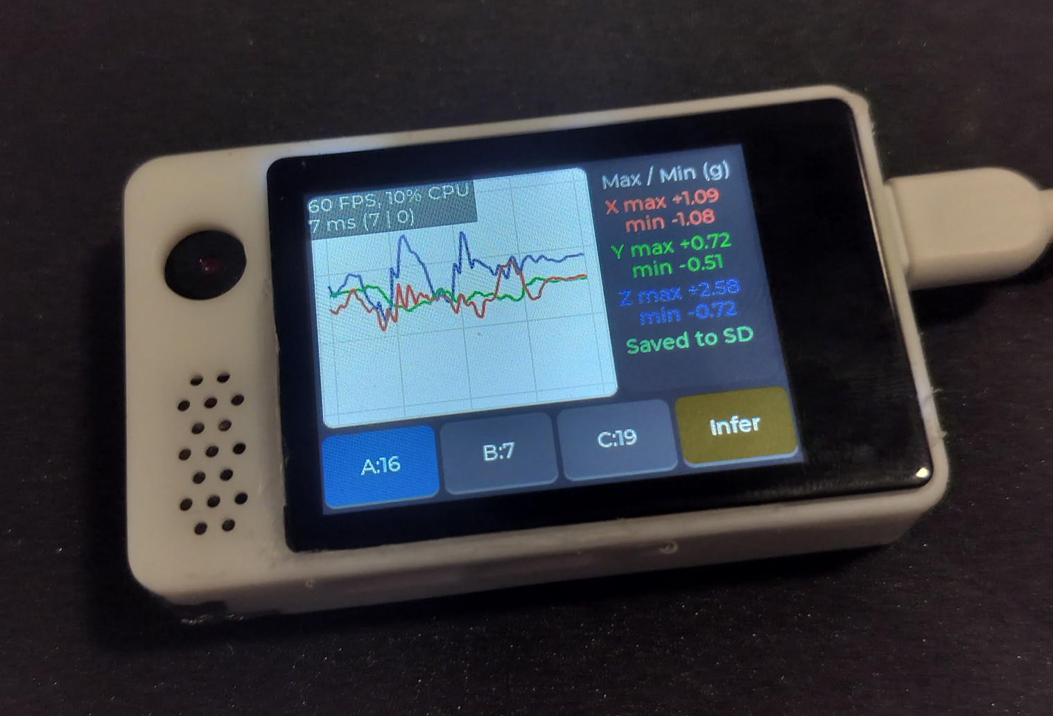

功能一览
功能说明
三轴波形2 s @ 50 Hz 实时波形 + 每轴极值
CSV 标注A / B / C 写入 SD 卡,开机新建文件追加写入
实时推理Infer 模式 + BOOT 触发,彩色结果叠加图表
截图点击图表区保存全屏截图至 SD 卡
全屏 60 fpsLVGL 整帧 PSRAM 缓冲 + RGB565_SWAPPED + 异步 DMA
使用方法
1. 采集:点 A / B / C 选类别 → 按 BOOT 触发 2 s 采样 → 自动追加写入 SD 卡 CSV(按钮数字为已存行数)。
2. 推理:点 Infer → 按 BOOT 采样 → 彩色结果叠加图表右下角,不写卡。
3. 截图:点击图表区域,截图保存至 /sdcard/screenshots/。
4. 取数:设备开 WiFi 热点,浏览器访问 Web 文件管理器,在线浏览 / 下载 CSV 与截图。
