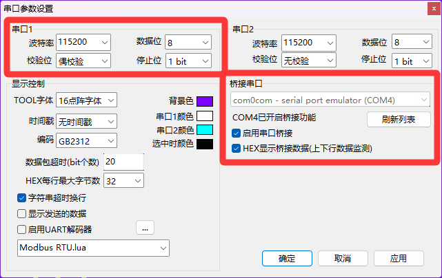

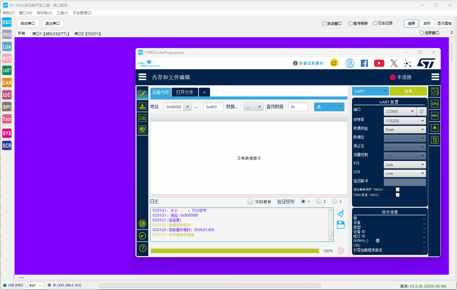

H7-TOOL的桥接串口不仅仅可以用于TOOL外接各种第3串口类软件,还可以监控各种串口类软件数据。
关于桥接说明看此贴:https://forum.anfulai.cn/forum.php?mod=viewthread&tid=128124
测试方法比较简单,步骤如下:
1、H7-TOOL串口1外接目标板,目标板进入系统boot模式
2、开启桥接功能,并勾选HEX显示桥接数据,打开桥接虚拟串口COM4。
3、打开STM32CubeProg,设置串口连接,并设置串口参数,和TOOL上位机配置一致即可
下面是动态效果图,可以根据需要勾选日志记录,可以将所有数据实时记录下来
