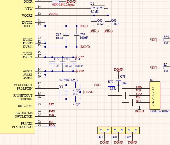

公司一款老产品最近频繁出现“上电后无法启动”的问题。由于手头没有源码,只能用以前编译好的固件进行盲调。

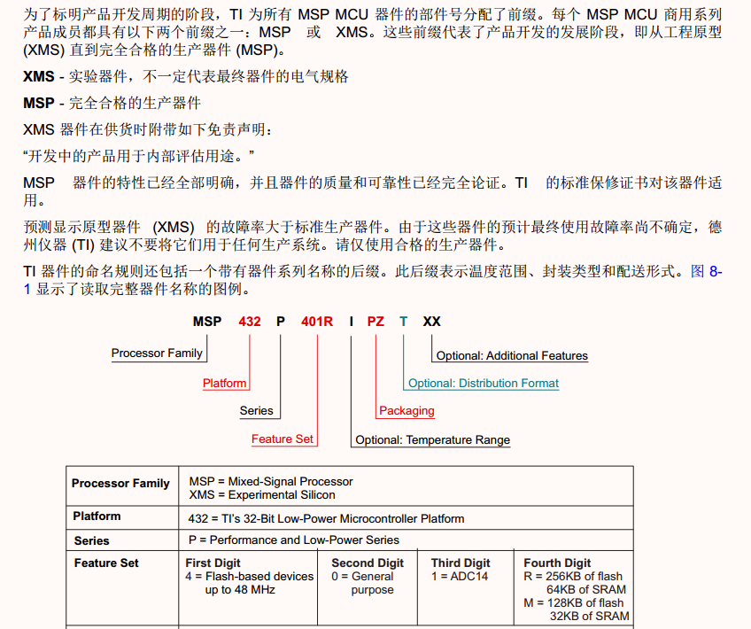

在调试过程中我发现一个现象:产品使用的 MCU本应该是 MSP432,但我用 官方的工具UniFlash 执行擦除操作时,报错提示当前芯片不受支持,识别结果显示为 XMS432。我看手册说XMS432是 TI 早期工程样片,不是正式量产型号。并且这两种芯片的丝印都是一样的MSP432P401R。
除了依赖 UniFlash 的识别结果之外,还有没有其他方法可以确认芯片到底是正式版 MSP432,还是早期工程样片 XMS432?我怀疑UniFlash 有可能误识别芯片型号,所以想找第二种方法验证一下,还有想请教各位大佬对于仿真器无法连接 MCU、板子上电后程序不启动的情况,可能有哪些原因?我已经测量过 MCU 供电,CPU 的 VCC 约为 3.6V,VCORE 约为 1.2V,看起来都正常。除此之外还应该重点排查哪些信号或电路?

1、丝印俩我看着都一样,没有区别,2、是要更换晶振吗?之前我用示波器抓晶振的频率,抓不到,好板子坏板子都抓不到,这是什么问题呢?我是一端连到了晶振Y1的输出引脚,另一端连到了C75的DGND,我示波器接和不接波形没什么变化

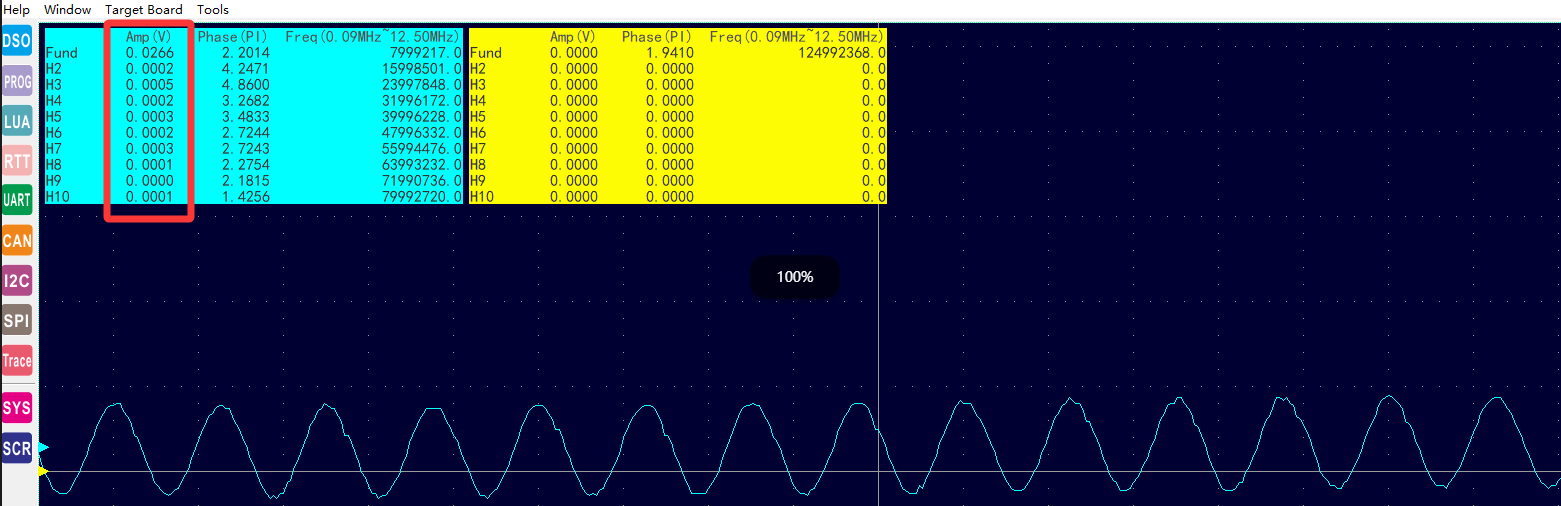

无源晶振幅值很小,20-30mV

没问题,我们TOOL的250M示波器都可以测量,这个是测量的8M晶振
基波26mV的,专业示波器更没问题

查看这个地址即可,一般顺序递增,0为X先锋版
其实TI的MCU和DSP通过丝印就能看到版本,比如这颗料是这样的:
这个产品线被TI砍了,早做改版升级的计划吧,以后物料可能买不到了。
