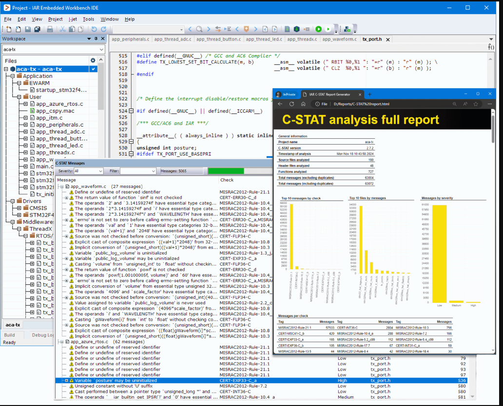

1、静态分析与构建内嵌
C-STAT 是 IAR 工具链的一部分,在代码录入点就标记出 MISRA C、MISRA C++、CERT C 和 CWE 违规——在代码到达评审委员会或认证审计之前。AI 建议,开发者审查,C-STAT 验证。

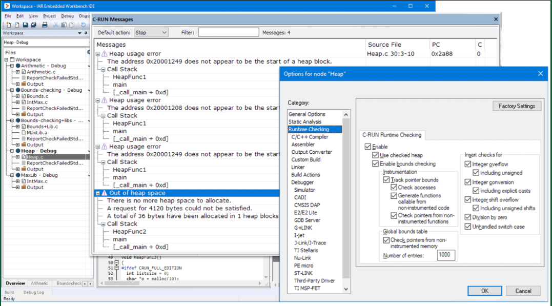

2、调试会话中的动态分析
C-RUN 在调试会话期间对代码进行插桩,检测内存泄漏、越界访问、整数溢出和未处理的 switch 分支——这些缺陷静态分析不一定能捕获,因为它们依赖于执行状态。在 AI 辅助的工作流中,生成的代码可能结构健全但行为出人意料,运行时插桩不是可选项。

C-STAT 在 CI 中无头运行。违规作为构建输出上报。覆盖率趋势随时间被追踪。架构漂移立即可见。合规证据无需在发布时才组装——它在整个项目过程中持续累积。
