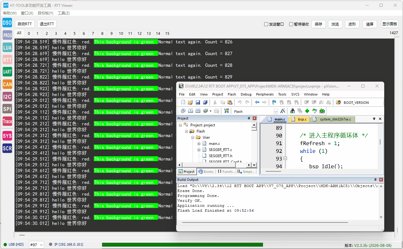

【自动重连支持】
H7-TOOL的RTT Viewer功能再升级,支持MDK下载程序时断开RTT刷新,下载完毕自动重连(2025-04-12)
https://forum.anfulai.cn/forum.php?mod=viewthread&tid=128203
【BOOT+APP场景说明】
BOOT里面不带RTT,而APP里面带RTT,一般我们调试APP程序的方法是先把BOOT下载进去,然后就可以使用MDK调试APP了。
原理是复位后,先运行BOOT,然后跳转到APP运行。
那么这里就有个问题,MDK下载完毕自动重连时,BOOT里面是没有RTT的,会导致检索不到RTT相关信息
【解决办法】
程序里面对这种自动重连场景,做了个超时,多次检测机制,已经可以正常用于到这种BOOT + APP场景。
