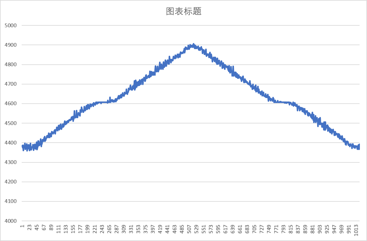

我用H753的ADC1和ADC2采集一个200HZ左右的三角波,最后读取到的波形总是在特定的位置有一个固定的电平平台。如果我把输入信号换成直流,读取到的电平也会在这个位置发生噪声减小的情况。换到ADC3就没有这个问题,大佬们有没有什么解决方案? 6890.png

楼主有没有开过采样,如果开过采样了可以关掉试一下,之前有板子也遇到类似这样的问题,在一个地方电压采集的有个平台,排查了半天最后把过采样关了就好了
