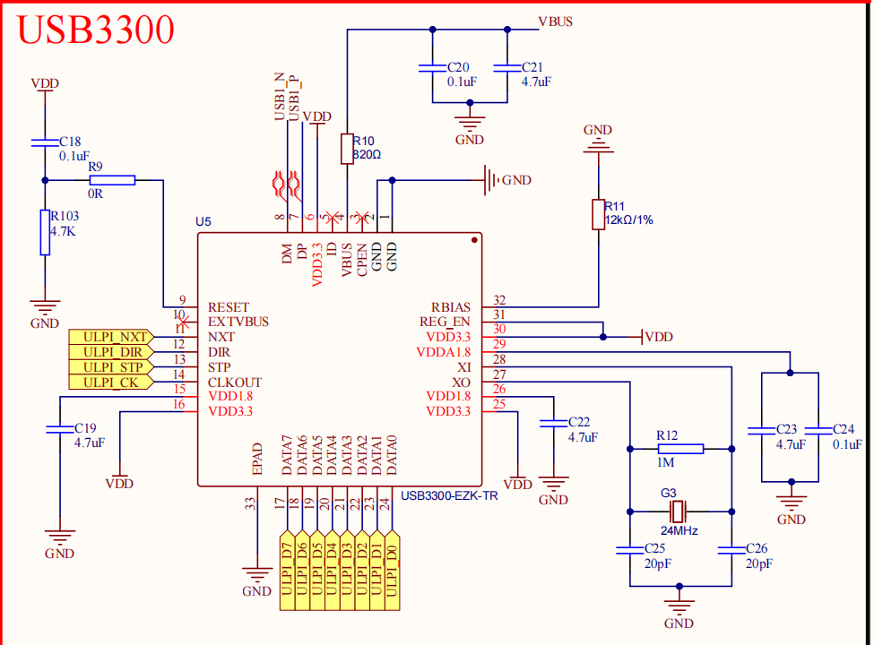

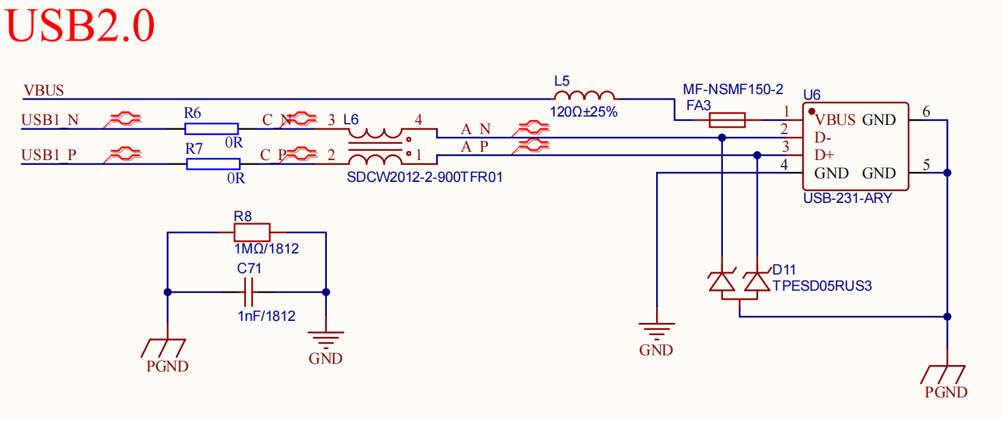

这是图纸,用CUBmx配置的,一直无法识别求求了,救救老弟,大哥们!!!

发表于 2026-8-7 08:19:20 | 显示全部楼层
看样子是枚举的电流设置不对?不要使用太新版本的CUBEMX,换个版本试下有时候有奇效。
点评
好的,好的,谢谢,我回头试试,我就怕是电路设计问题,但是看了下也没有什么不对的地方  详情 回复 发表于 2026-8-7 14:20
 楼主| 发表于 2026-8-7 14:20:17 | 显示全部楼层

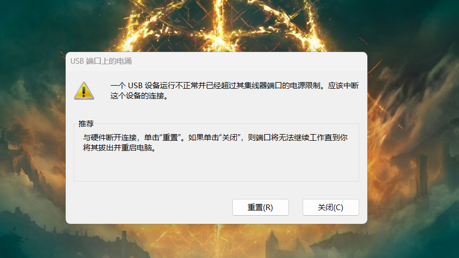

发表于 2026-8-20 11:45:32 | 显示全部楼层
报这个错误一般是usb短路了
点评
是的,是的,我发现是PCB做了镜像翻转,导致接口短路,换了方向就好了  详情 回复 发表于 2026-8-21 13:07

发表于 2026-8-20 11:45:54 | 显示全部楼层
超过了单端口500ma的电流限制
点评
已经解决了,短路的原因  详情 回复 发表于 2026-8-21 13:07
 楼主| 发表于 2026-8-21 13:07:10 | 显示全部楼层
forever_ming_ 发表于 2026-8-20 11:45
报这个错误一般是usb短路了
 楼主| 发表于 2026-8-21 13:07:31 | 显示全部楼层
超过了单端口500ma的电流限制
已经解决了,短路的原因
