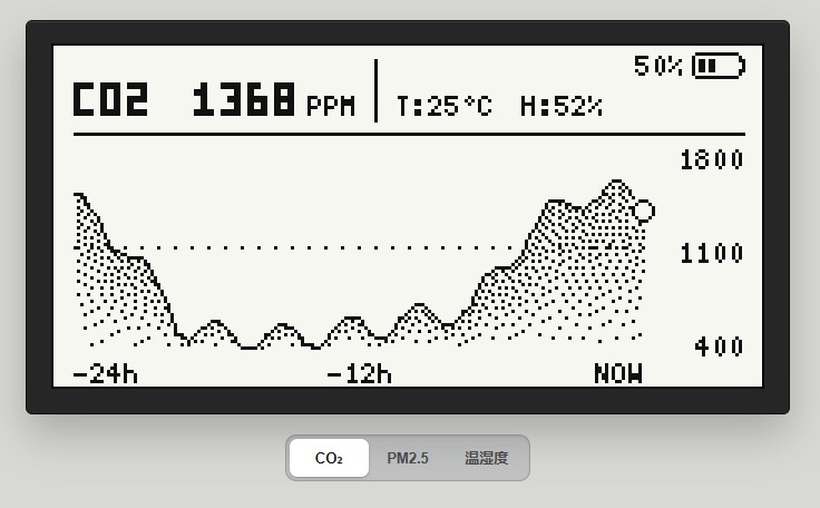

u8g2-js
U8G2 单色图形库的纯 JS 移植 —— 在浏览器里像素级仿真单色屏显示,AI 开发并视觉验证后,同一份代码直接部署真机。
U8G2:单色屏的事实标准
OLED、单色点阵液晶屏(12864 那种灰白屏)、墨水屏这类单色屏,资源有限,跑不动 LVGL 那种重型 GUI;它们的图形库事实标准是 U8G2——支持几十种屏幕控制器、庞大的字体库、内存占用极小。做单色屏显示,基本就是 U8G2。
痛点
U8G2 开发很慢:改一次显示效果,就要重新编译、烧录、上板看,一轮几十秒到几分钟;AI 写的 U8G2 代码经常"能编译过、屏幕不对",字体、坐标、布局来回调都不对。
本项目:u8g2-js
我们把 U8G2 完整移植成纯 JS,在浏览器里像素级仿真单色屏。AI(Codex / Claude)在浏览器里完成整个闭环:
1. 开发 U8G2 显示界面(JavaScript,浏览器原样运行)
2. 视觉验证:运行、截图,多模态识图逐像素检查
3. 用户确认:效果符合预期,即通过
4. 部署:同一份代码上真机(与原生 U8G2 C 库 API 一致)
显示逻辑在浏览器里提前验证,而不是上板后才发现问题。
为什么同一份代码能上真机
  • 像素级还原:拿同一个官方 Demo,用 gcc 编译的 C 版跑一遍、导出屏幕像素图,JS 版再跑一遍、导出屏幕像素图,两张图逐像素对比,差异 = 0。帧缓冲、字体、draw_color、旋转——浏览器里看到什么,真机就是什么
  • 字体即字节数组:运行时加载任意 U8G2 字体;内置全量中文字库(宋体 8/10/12/16/24/32 px)
  • 零依赖纯 ESM:浏览器 / Node 直接跑
快速开始
  1. import { U8g2, U8g2Font } from './src/index.js';
  2. const u8g2 = new U8g2({ display: 'ssd1306_128x64_noname_f' });
  3. u8g2.setFont(U8g2Font.fromBase64('AP//AA...')); // 字体就是字节数组
  4. u8g2.drawStr(0, 10, 'Hello');
  5. u8g2.sendBuffer();
  6. u8g2.attachCanvas(document.getElementById('screen'));
复制代码
在项目根目录起 live server(npx serve .)→ 打开 index.html 进入各示例。
License
BSD-2-Clause,保留原 U8G2 版权声明。
