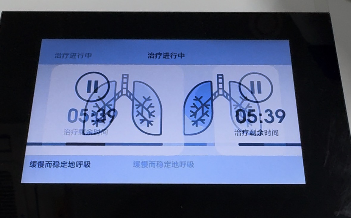

使用H743制作项目,运行时间久了屏幕就开始闪烁,请大家帮忙分析下
 楼主| 发表于 2026-7-31 14:12:14 | 显示全部楼层
这是闪屏的图片

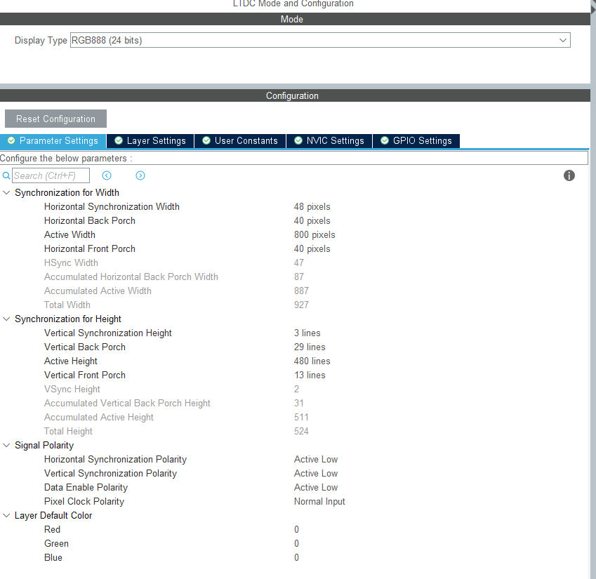

 楼主| 发表于 2026-7-31 14:14:25 | 显示全部楼层
这是软件的配置

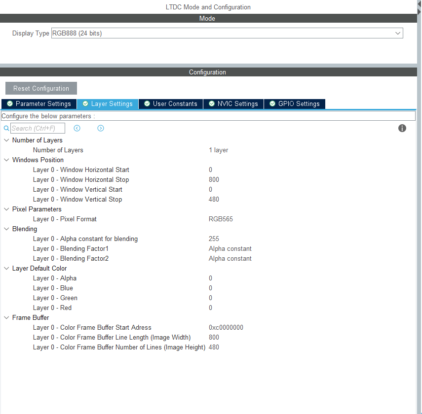

 楼主| 发表于 2026-7-31 14:15:42 | 显示全部楼层
lay设置.....

发表于 2026-7-31 15:22:48 | 显示全部楼层
猜测布线有问题

发表于 2026-7-31 16:45:54 | 显示全部楼层
如果运行和时间有关系 软件上查一下, 也有可能是背光或电源有关的芯片发热,触发过热保护。
发表于 2026-7-31 16:58:45 | 显示全部楼层
干扰吧???

发表于 2026-8-4 10:18:22 | 显示全部楼层
两点:1.屏幕的问题,友商遇到过,停电放一段时间好了。2.你离开重启,如果正常的话,就是软件的缓冲出问题了。
