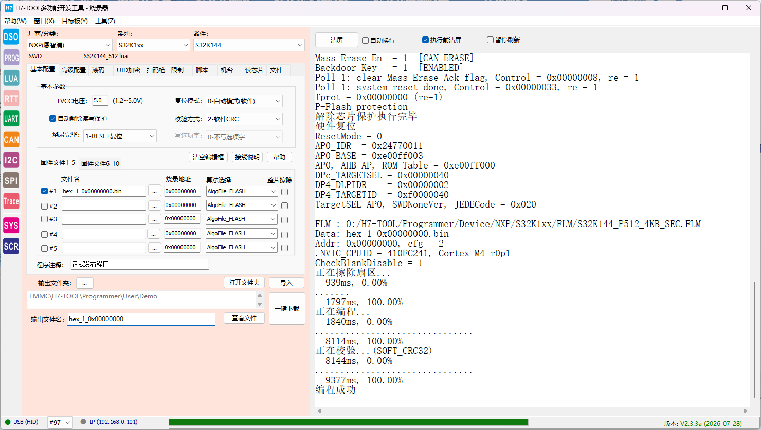

这几天,正好有客户有需求,需要支持自动解除保护。借助AI强劲的资源搜集整理能力,成功实现自动解除
【AI整理】
【H7-TOOL的解除实现】
TOOL有丰富的SWD调试接口的AP,DP读写访问控制寄存器LUA API,可以方便的实现。

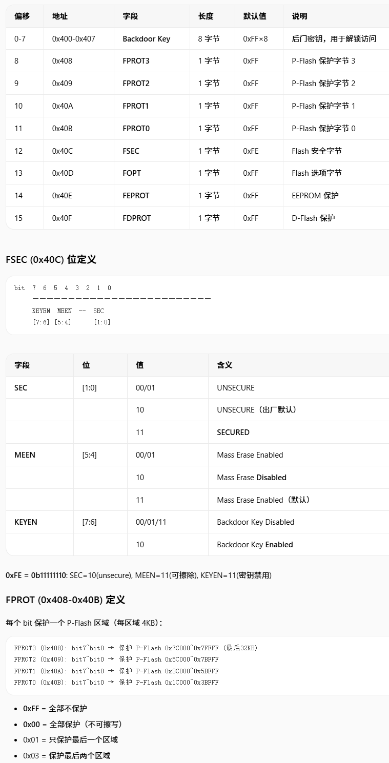

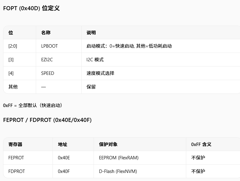

1、注意这个芯片的安全保护控制是在内部Flash的0x400地址开始的16个字节,所以不能给芯片烧录随意或者错误数据,容易锁住芯片。
2、它的解除保护不同于其它芯片,得通过调试接口访问MDM AP相关寄存器来实现,这个是特殊的地方。
注意事项:
1、使用支持的上位机,更新固件和eMMC测试
2、必须接硬件复位引脚才可以解除。
3、单路测试没问题。

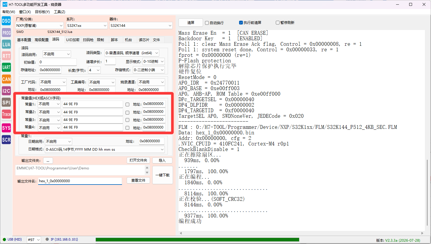

研究了两天,成功实现

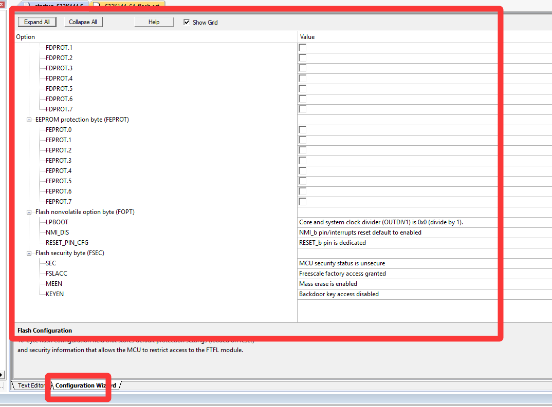

这个芯片的使能保护比较简单,可以TOOL的滚码字符常量里面对0x400开始地址相关寄存器设置指定值
也可以IDE里面设置,比如MDK的配置向导,可以方便设置存到Flash对应地址

jilink 上连接 S32k144 有一个安全访问和一个正常访问的选择,选择 “安全访问” 的话直接就再也连不上了, ...
这个是那个0x40c地址数据控制的,修改这个数值来启动安全模式的。
jlink解除比较麻烦些
