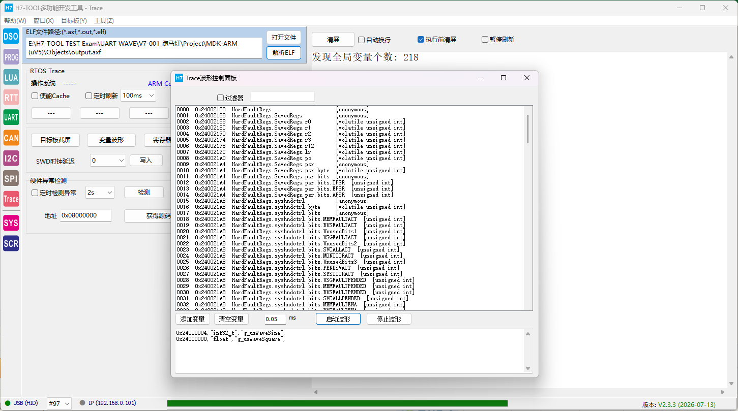

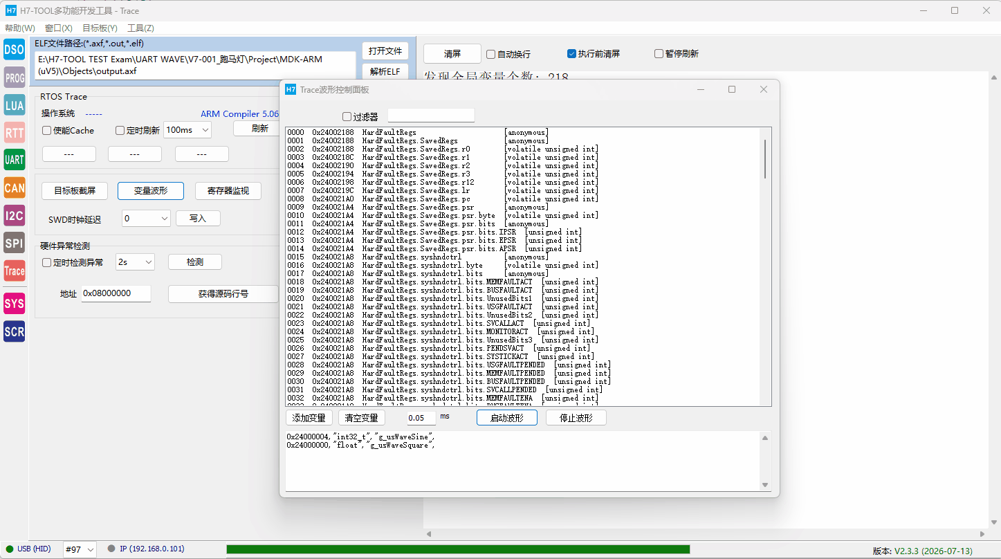

之前的时候限制了1KHz最大采样速度,现在改成最大支持20KHz
本次升级,修改了HSS的系列问题,下面是20KHz下,采集一个int32变量和浮点变量
