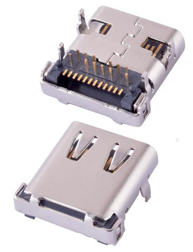

我看中了这种type-c母座24P,但是它的后排贴片引脚被后盖挡住了,如何手焊?
另外有没有可以直接替换的无后盖版本,推荐一下,谢谢。

非常难焊,我曾经在diy 一个项目的时候焊过双排贴片的usb3.0 type-c,用的锡膏+热风枪,焊了两三次,焊好后还是用一个type-c公头插进去,万用表+显微镜一个一个通断测试正常的。手焊起码也要用你图里那种前面针,后面才是贴片引脚的,否则太费功夫了。热风枪温度360度,用的标称183度中温锡膏

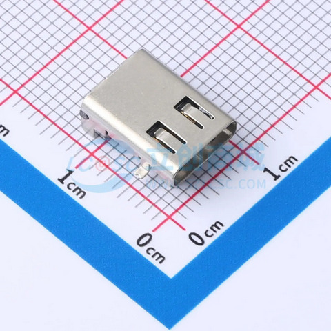

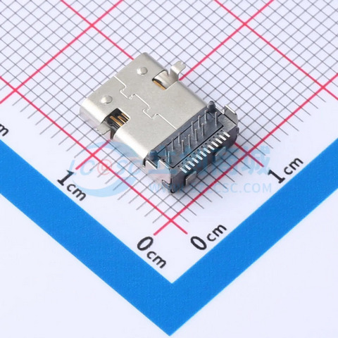

我不知道市场上为什么会有这种反人类的设计出现。
我查了一下立创商城,无后盖的版本居然是加长版,而且前面的2个插脚变成贴片了,感觉贴片引脚焊接后,不耐插拔。
本来我想用这种短版的母座,就是因为空间有限,需要腾出更多PCB空间放电子元器件。现在看来,短版的难手焊,加长版的无后盖好手焊,但是占空间。
我看不懂其中的设计逻辑。
