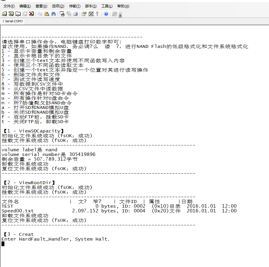

static char * DevicePath[]=
        "N0:", /* NAND */
uint8_t g_TestBuf[BUF_SIZE];
*        函 数 名: DemoFlashFS
*        功能说明: FlashFS件系统演示主程序
*        形    参: 无
*        返 回 值: 无
void DemoFlashFS(void)
        uint8_t cmd;
    char *_path = DevicePath[0];
        /* 打印命令列表,用户可以通过串口操作指令 */
        DispMenu();
        while(1)
                if (comGetChar(COM1, &cmd))        /* 从串口读入一个字符(非阻塞方式) */
                        printf("\r\n");
                        switch (cmd)
                                case '1':
                                        printf("【1 - ViewSDCapacity】\r\n");
                                        ViewSDCapacity(_path);                /* 挂载,卸载及其容量显示 */
                                        break;
                                case '2':
                                        printf("【2 - ViewRootDir】\r\n");
                                        ViewRootDir(_path);                    /* 显示SD卡根目录下的文件名 */
                                        break;
                                case '3':
                                        printf("【3 - CreateNewFile】\r\n");
                                        CreateNewFile(_path);            /* 创建三个text文本并使用不同函数写入内容 */
                                        break;
                                case '4':
                                        printf("【4 - ReadFileData】\r\n");
                                        ReadFileData(_path);                /* 使用三个不同函数读取文本  */
                                        break;
                                case '5':
                                        printf("【5 - SeekFileData】\r\n");
                                        SeekFileData(_path);                /* 创建一个text文本,在指定位置对其进行读写操作  */
                                        break;
                                case '6':
                                        printf("【6 - DeleteDirFile】\r\n");
                                        DeleteDirFile(_path);            /* 删除文件夹和文件  */
                                        break;
                                case '7':
                                        printf("【7 - WriteFileTest】\r\n");
                                        WriteFileTest(_path);            /* 测试文件读写速度  */
                                        break;
                                case '8':
                                        printf("【8 - WriteCSVFile】\r\n");
                                        WriteCSVFile(_path);                /* 写数据到CSV文件中  */
                                        break;
                                case '9':
                                        printf("【9 - ReadCSVFileData】\r\n");
                                        ReadCSVFileData(_path);            /* 从CSV文件中读数据  */
                                        break;
                                case 'N':                     /* 打开NAND,操作NAND功能 */
                case 'n':
                                        printf("【n - OpenNand】\r\n");
                                        break;
                case 'F':                   /* 启动FTP服务器的存储设备,这里用的SD卡 */
                                case 'f':
                                        printf("【f - StartFTP】\r\n");
                                        StartFTP(_path);
                                        break;
                case 'T':                 /* 关闭FTP服务器的存储设备*/
                                case 't':
                                        printf("【t - StopFTP】\r\n");
                                        StopFTP(_path);
                                        break;
                                default:
                                        DispMenu();
                                        break;
                osDelay(10);
求助!
47
358
499
499

发表于 2026-7-17 16:16:23 | 显示全部楼层
操作前执行低级格式化和文件系统格式化,特别是修改系统配置参数,修改后,必须要执行这个。
47
358
499
499
 楼主| 发表于 2026-7-17 17:06:13 | 显示全部楼层
OK  谢谢版主!

 楼主| 发表于 2026-7-22 15:26:09 | 显示全部楼层
粗心大意了    DMA没打勾
发表于 2026-7-23 09:50:45 | 显示全部楼层
zhengwending 发表于 2026-7-22 15:26
粗心大意了    DMA没打勾
那个地方得DMA

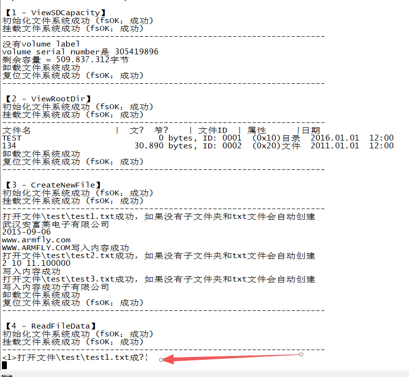

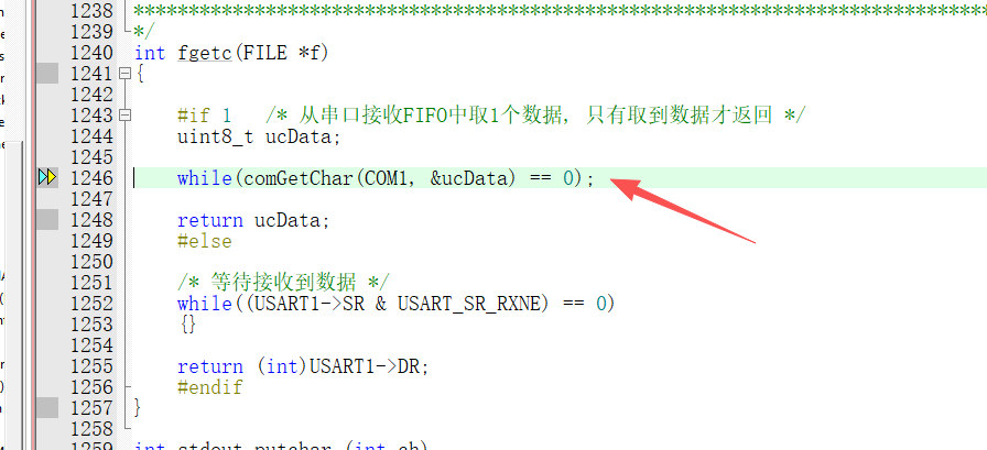

 楼主| 发表于 2026-7-24 11:23:27 | 显示全部楼层
2.png    串口输入4  打开文件,就卡在这了   ftp看txt文件  字节 0
