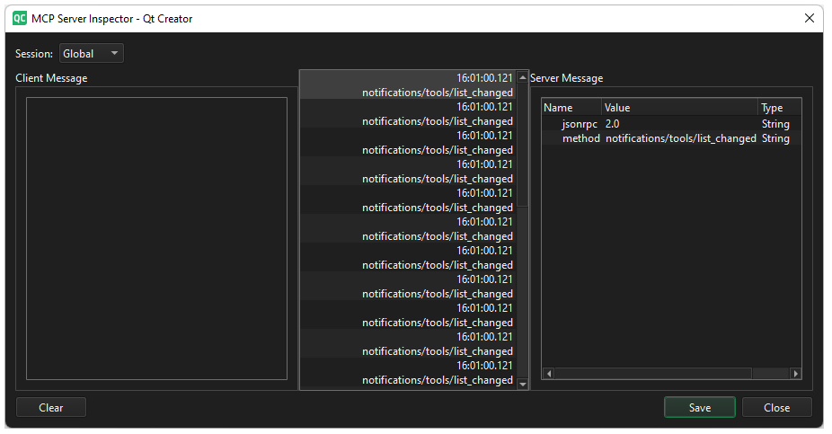

此外,建议启用MCP服务器扩展(模型上下文协议),该扩展可让AI助手获取Qt Creator当前状态的更多信息,并支持智能体在Qt Creator内执行多种任务。此次新增了对MCP Task的支持,并大幅扩展了可用工具与任务的范围。新增的AI > MCP Servers首选项页面支持注册额外的MCP服务器。现已支持跨源资源共享(Cross-Origin Resource Sharing,CORS),允许从Web应用连接至MCP服务器。

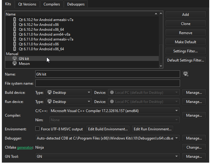

新的GN扩展支持打开GN(Generate Ninja)项目并进行开发。请在扩展模式中启用该功能。更多信息请参阅文档。
