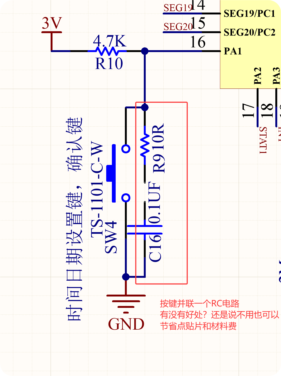

按键并联RC电路

可以并联个100nf的电容,上拉10K就行了,
目的是防止触发多次按键事件
一般软件做好防抖处理就行了,硬件可以不用。
如果按键需要执行双击,单击,三击,长按,短按这些复杂的操作最好需要并电容。

Alright 谢谢
