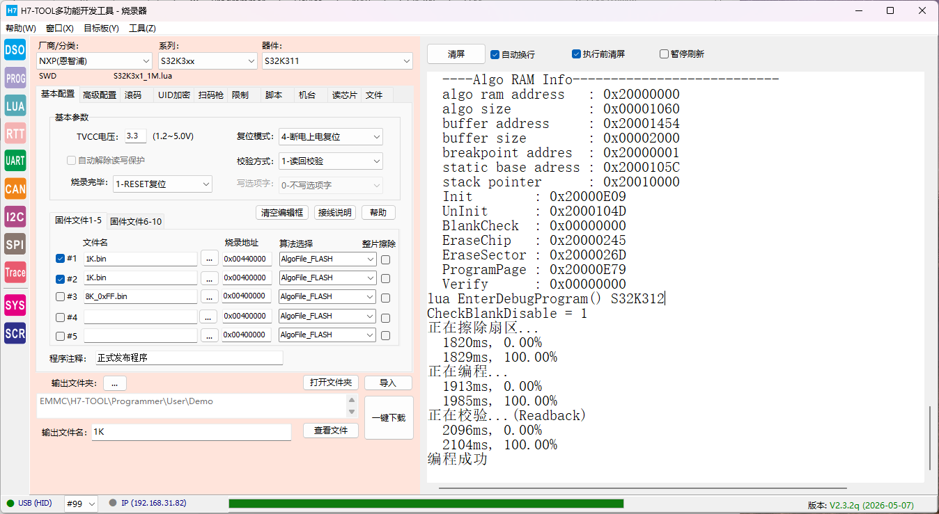

这次有点牛了,因为我没有给AI喂数据了,是它自己找到的。
以前这种问题,怎么也得搞一天
【问题由来】
S32K311的1M容量仅前256K可以正常擦除烧写,而后面的空间无法正常擦除。测试S32K312没有这个问题
【AI交互】
问题:帮我查下S32K311的1M容量仅前256K可以正常擦除烧写,而后面的空间无法正常擦除。测试S32K312没有这个问题
回复:核心就是 S32K311 的 1MB 被拆成两个 512KB Block,每个 Block 又按 256K 边界分两段、各有独立的锁寄存器。你目前只解锁了 Block 0 的前 256K(SSPELOCK[0]),剩下 3/4 都没解。把 4 组锁寄存器全清零即可。S32K312 因为 Block 0 就是完整 1MB,配置例程自然覆盖到位,所以不触发此问题
问题:帮我使用H7-TOOL的pg_write32和pg_read32实现解锁

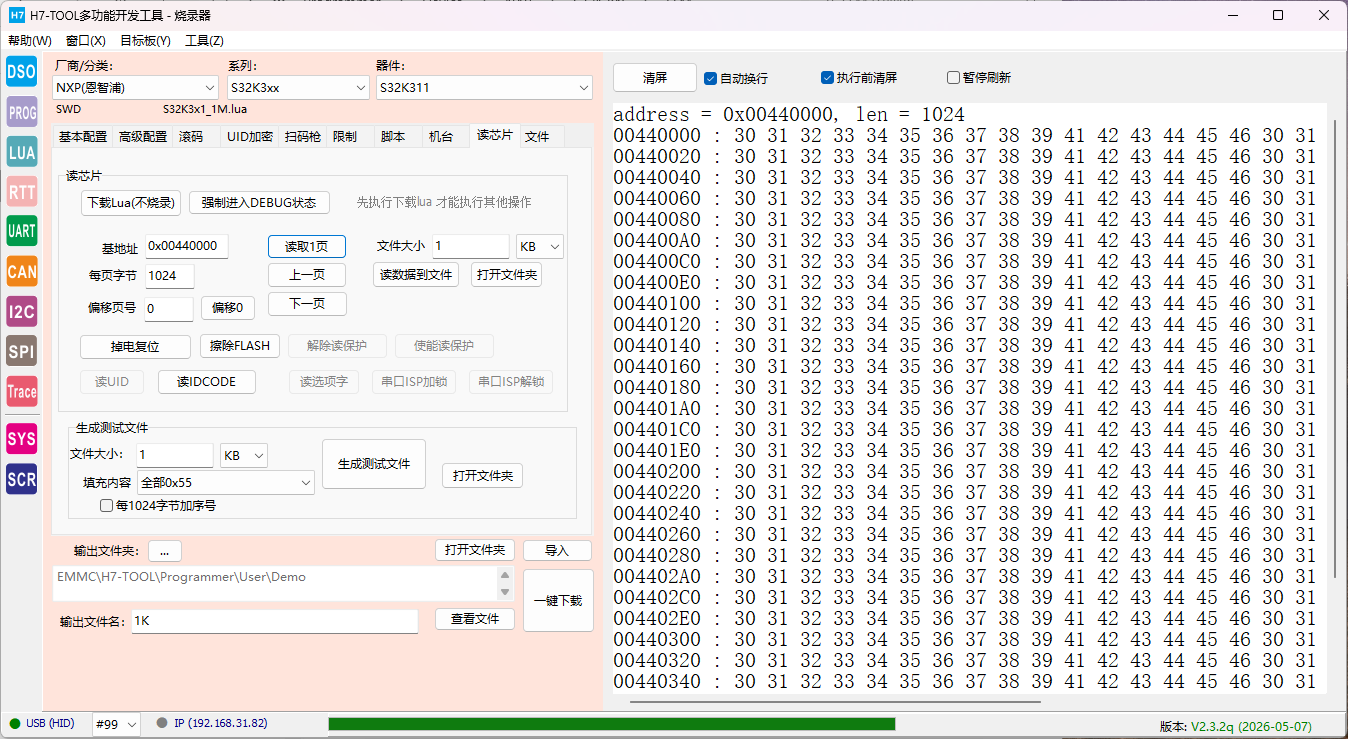

实际添加到TOOL里面,测试正常了,现在的AI有点太强了,竟然一次成功
