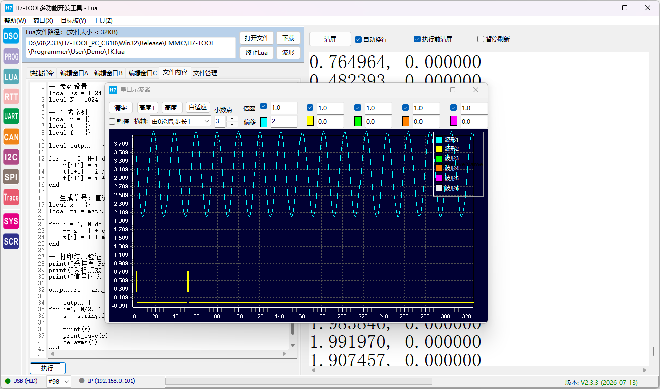

测试举例:
[Lua] 纯文本查看 复制代码
-- 参数设置
local Fs = 1024    -- 采样率
local N = 1024     -- 采样点数
-- 生成序列
local n = {}       -- 采样序列
local t = {}       -- 时间序列
local f = {}       -- 频率序列
local output = {}
for i = 0, N-1 do
    n[i+1] = i
    t[i+1] = i / Fs
    f[i+1] = i * Fs / N
end
-- 生成信号:直流分量 + 50Hz余弦波
local x = {}
local pi = math.pi
for i = 1, N do
    -- x = 1 + cos(2*pi*50*t + pi/3)
    x[i] = 1 + math.cos(2 * pi * 50 * t[i] + pi/3)
end
-- 打印结果验证
print("采样率 Fs = " .. Fs .. " Hz")
print("采样点数 N = " .. N)
print("信号时长 = " .. (N/Fs) .. " 秒")
output,re = arm_rfft_fast_f32(x, N)
    output[1] = output[1] /2 -- 直流分量
for i=1, N/2, 1 do
    s = string.format("%f, %f", x[i], output[i]/512)
    print(s)
    print_wave(s)
    delayms(1)
end
