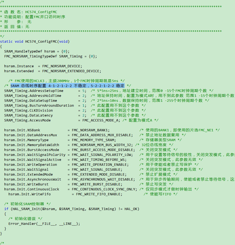

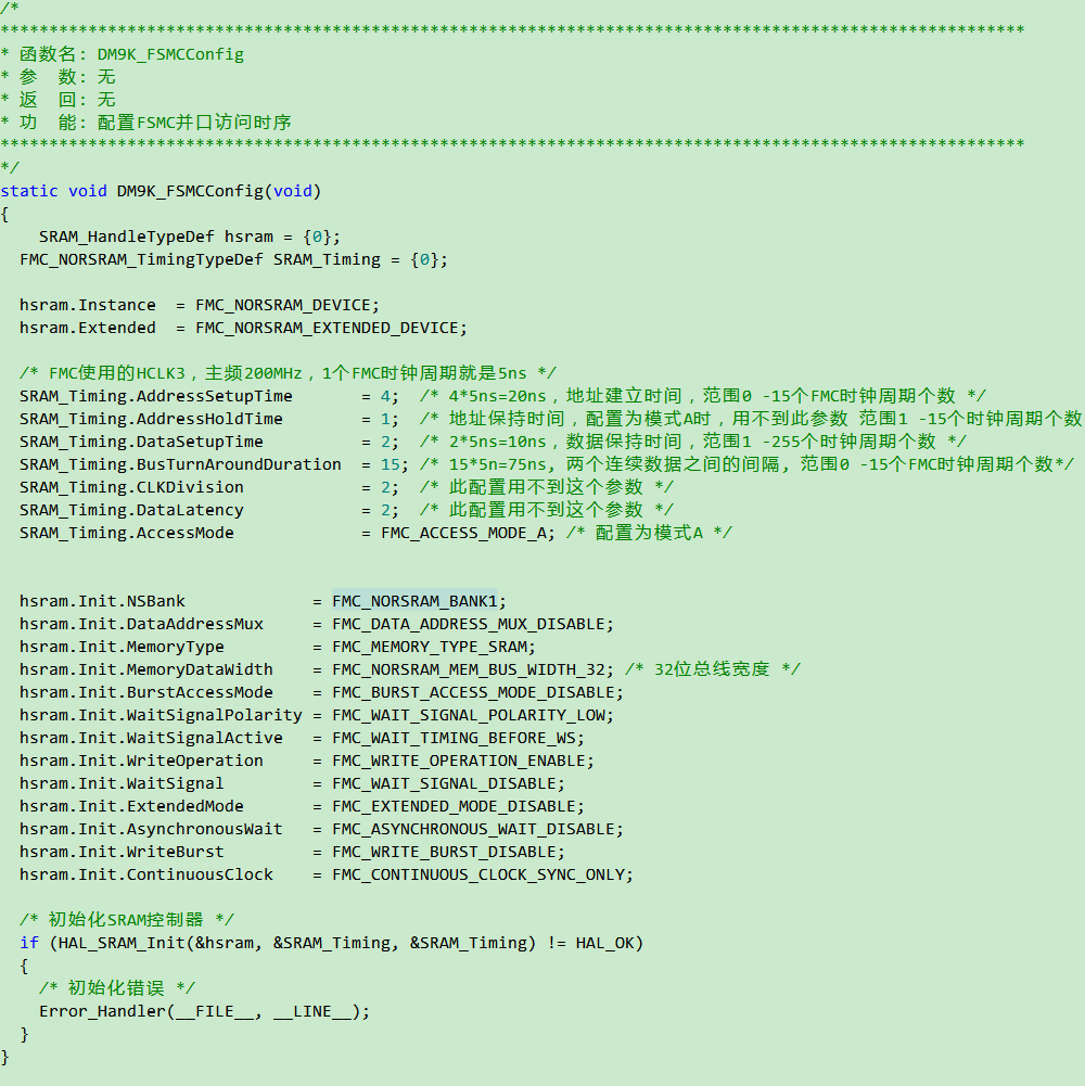

这两个地方对同一个 FMC_NORSRAM_BANK1 进行初始化,参数不一样,然后 第一个图 标注出的地方,“SRAM 总线时序配置 4-1-2-1-2-2 不稳定,5-2-2-1-2-2 稳定”
应该影响不大吧。

不影响,分别单独添加一个是方便移植。两个都配在,最后一次配置的起作用。
