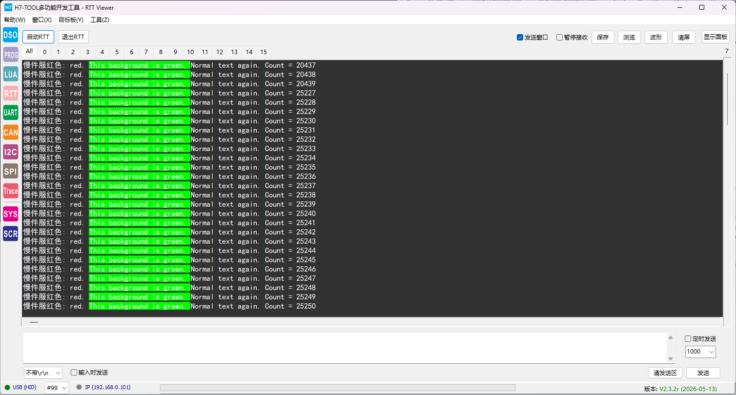

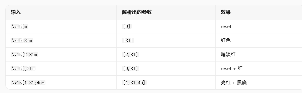

不支持的颜色值,显示默认,后面有时间了将所有常用颜色都做个支持,不支持的颜色显示RESET默认值。
[C] 纯文本查看 复制代码
			sprintf(buf, \
						"\033[30m""慢件服红色: " \
					   "red. " \
					   RTT_CTRL_BG_BRIGHT_GREEN"This background is green. " \
					   RTT_CTRL_RESET"Normal text again. Count = %d\r\n", i++);
