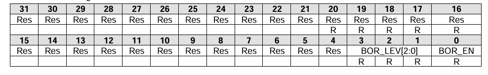

比如这个选项字节寄存器,只有最低4bit才有意义,其他都是保留

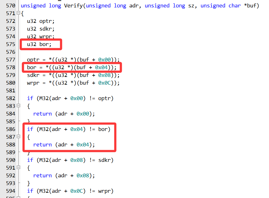

如果配的算法源码里面这样校验判断,直接32bit判断
这种就非常容易出错,因为这个保留位指不定是0还是1,而且写入1,还可能读取出来0。
正确姿势应该是仅判断有效bit
