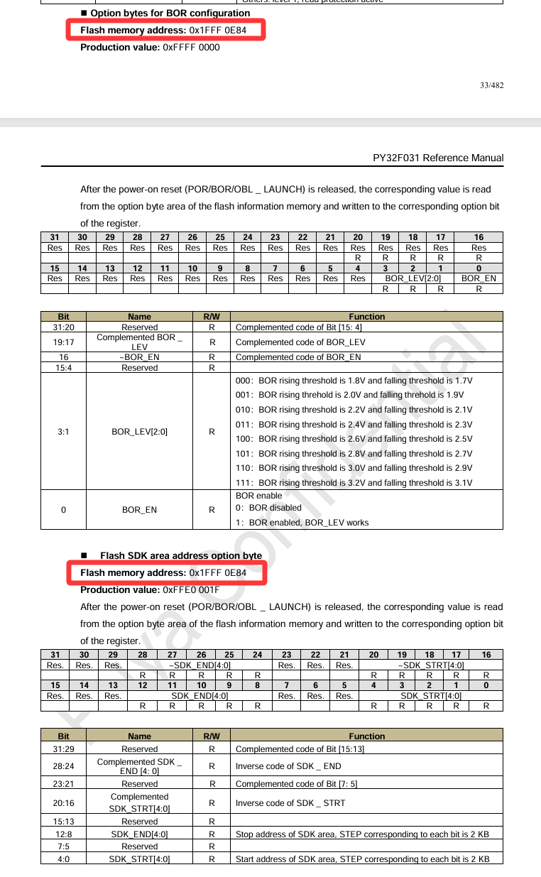

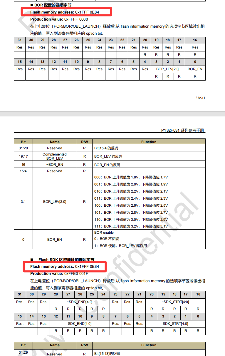

中文版和英文版都标注错误,标注了两个0x1FFF 0E84
https://www.puyasemi.com/py32f031xilie614/3684.html

在这两个文档中,当描述以下选项字节0x1fff0e88(Flash SDK区域)时,很可能有一个拼写错误为0x1FFF0E84
 楼主| 发表于 2026-7-6 15:46:02 | 显示全部楼层
是的,第2个地址是错的。
