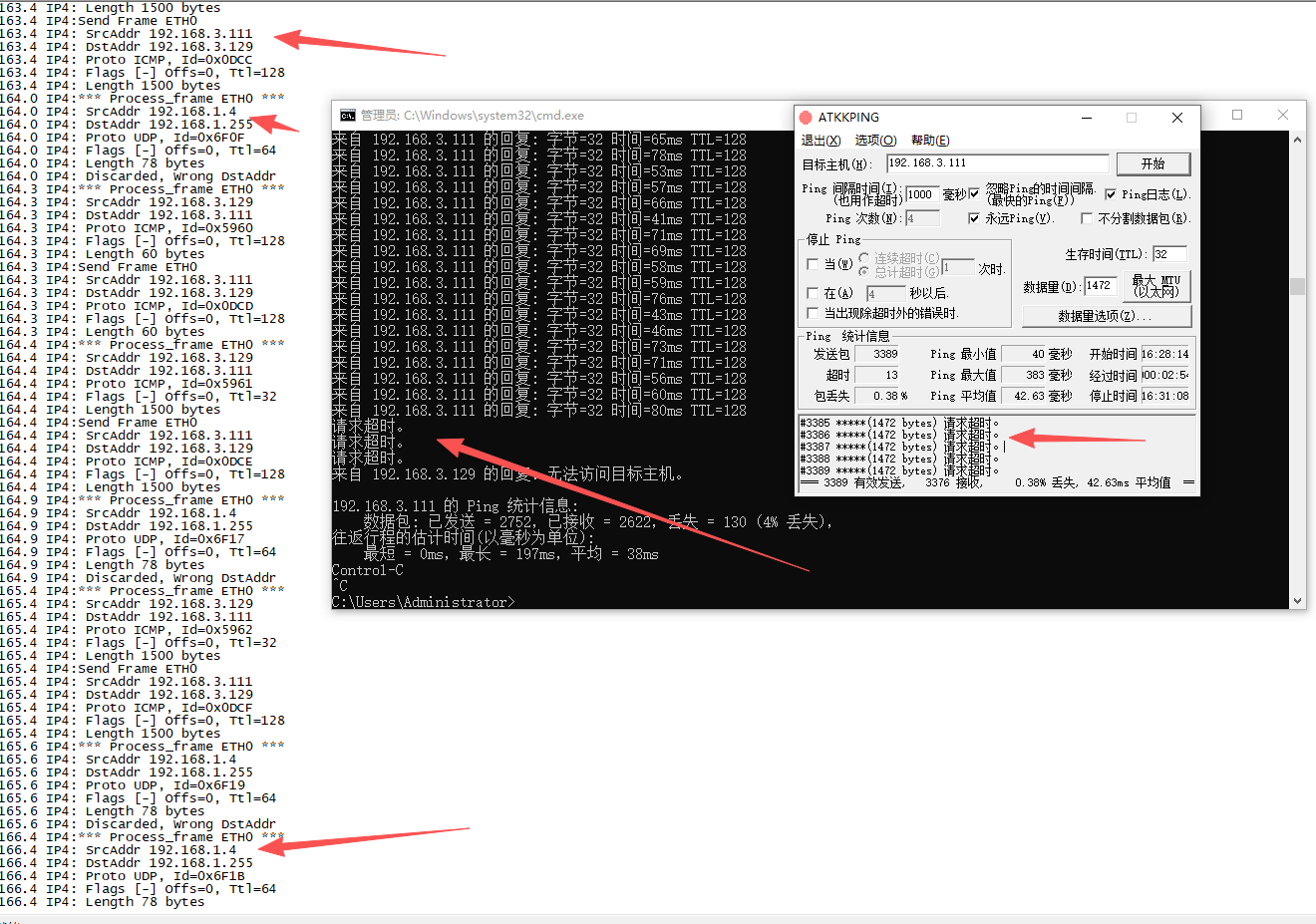

用的V5-4000_RL-TCPnet V7.X的双网口应用模板(DM9000和DM9162这个模板,改成了两个dm9000c的双网模式,一个网口不插入网线,ip地址为192.168.1.111,另一个网口为192.168.3.111,插入网线,都接入交换机里,使用atkkping  最大包移植ping 192.168.3.111,ping到三四千包的时候,出错,串口提示ip地址错误,然后就ping不通了。没找到问题。 123.png

 楼主| 发表于 2026-7-3 13:45:06 | 显示全部楼层
eric2013 发表于 2026-7-3 11:01
调节FMC接口速度,这个影响非常大
好,我试试,想着是MAC地址是不是重复了,今天一看,发现路由表里面192.168.3.111的MAC地址和IP地址变成了192.168.1.111的IP地址和MAC地址,但是我192.168.1.111的网线都没插。重启了交换机,查看路由表,还是一样的错误。也ping不通

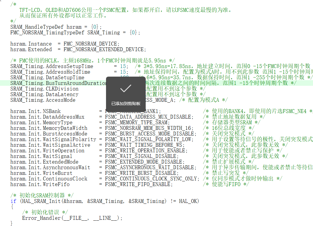

 楼主| 发表于 2026-7-3 14:05:02 | 显示全部楼层
调节FMC接口速度,这个影响非常大
fscm.png 改了FSMC的配置,还是一样的现象,无非就是ping的时间长短的变化
发表于 2026-7-6 16:35:00 | 显示全部楼层
不是设置到最大,是设置到一个合理的参数。

 楼主| 发表于 2026-7-7 13:15:53 | 显示全部楼层
好    谢谢!想着设置个最大的   最慢的   这样没问题了     再找       现在最大的  还是不行    老样子

发表于 2026-7-7 17:58:23 | 显示全部楼层
zhengwending 发表于 2026-7-7 13:19
怎么样 去找这个合理参数呢?
DM9000手册的有个时序表,按照那个配置
