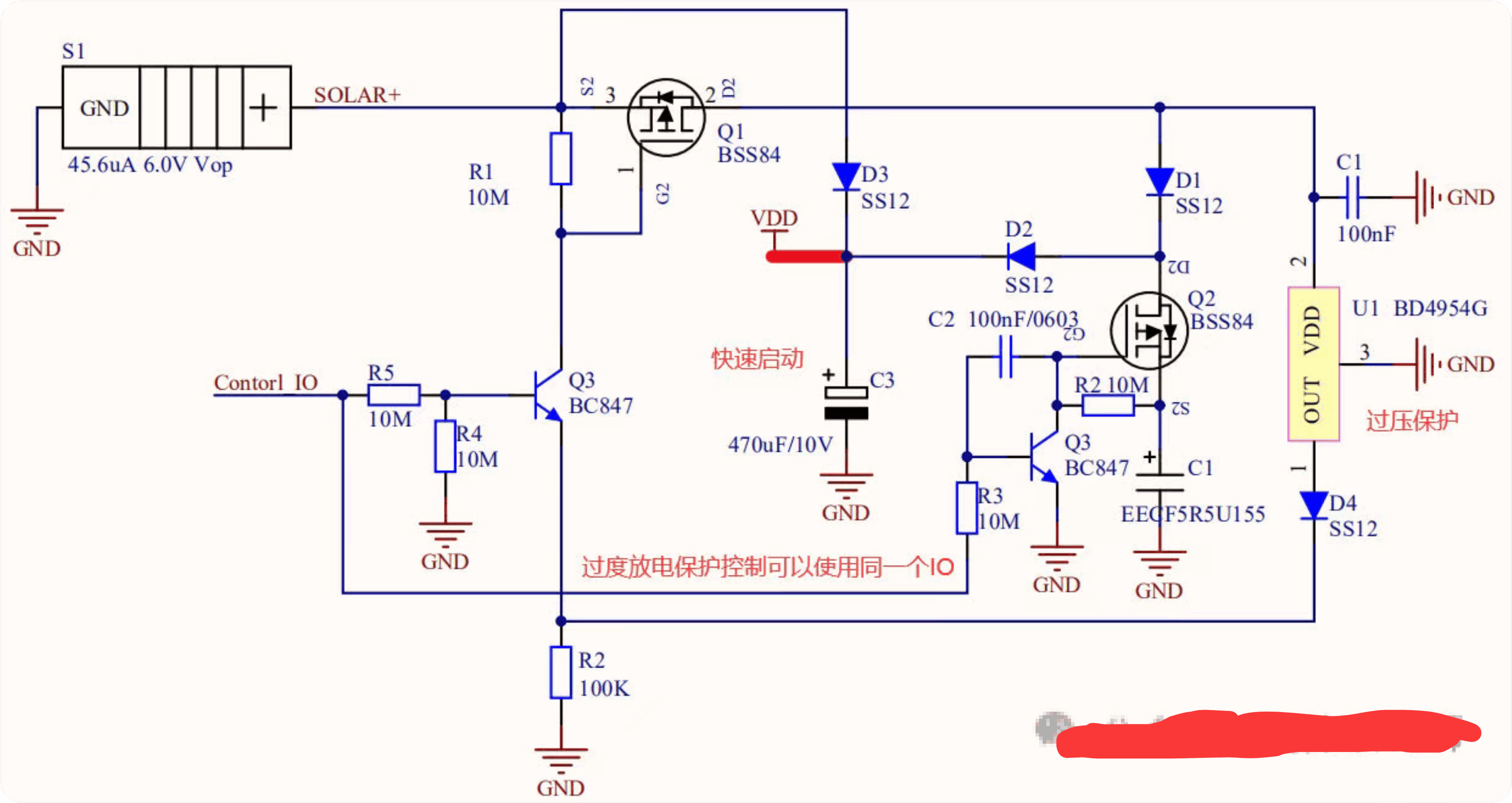

一个超低功耗物联网产品的太阳能充电电路
现在假设正常光 照条件下;开始MCU未启动,Contorl——IO没有输出,电平被下拉电阻R4拉到低电平,则三极管Q3断开,则此时PMOS管Q1的G极和S极电压都是太阳能电池输出的电压;VGS=0,则PMOS断开;则超级电容EECF5R5U155没有来自从Q2的结电容的输入电压,未充电;
此时,太阳能电池单独给钽电容C3供电,钽电容电压/充电上升很快,达到了MCU启动需要的电压给VDD,则MCU启动;这样设计满足了我们想要MCU快速启动的需求(超级电容充电一般从0开始要几分钟) MCU启动后,程序会让Contorl——IO输出高电平,则三极管Q3导通,则此时PMOS管Q1的G极连接到地,G极电压为0;而S极电压为太阳能电池输出的电压,VGS-5.5V,PMOS管Q1导通;则超级电容EECF5R5U155收到来自从Q2的结电容的电压充电,且他不会影响钽电容的电压,因为现在他的电压比钽电容电压小,二级管D2截止(如果不设置Q3电路的话,相当于启动时,超级电容和钽电容一起充电,超级电容会把钽电容的电量拉低,太阳能电池板的“能量”也有一部分给与了超级电容,使得钽电容得不到足够的“能量”)
D1上方点的电位是由超级电容控制的,理论是超级电容电压+0.1V(肖特基二级管),当该店电位达到5.4V时,电压检测器BD4954就会输出一个高电平5.4V,则PMOS管Q1断开,超级电容停止充电;(过压保护)现在光照停止了,我们不想超级电容过度的放电,因为电压降到负载需要的最低电压以下,负载电路已经不能正常工作了,但是超级电容其实连接着负载电路,还是会一直消耗电量。
感觉这个太阳能板充电电路是不是太磨叽  太麻烦了  有必要那么麻烦吗?好多反馈控制电路。有没有更精简的,同时可以符合这个电路性能的?

一个超低功耗物联网产品的太阳能充电电路
一个超低功耗物联网产品的太阳能充电电路
