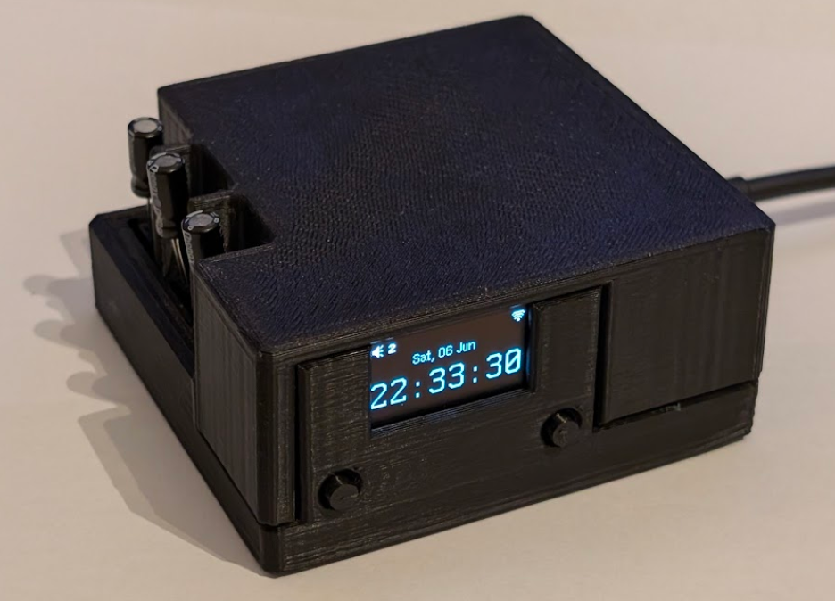

https://github.com/ArcaEge/capacitor-alarm-clock
与传统使用电池或直接依赖市电的闹钟不同,这款闹钟使用超级电容作为储能元件。当外部电源断开时,超级电容中储存的电量足以驱动蜂鸣器持续发声,确保不会因为短暂停电而错过重要事项。超级电容相比电池具有充放电速度快、循环寿命极长(数十万次)、工作温度范围宽等优势。项目设计中包含了充电管理电路,确保超级电容在接通电源时快速充满并防止过充。
