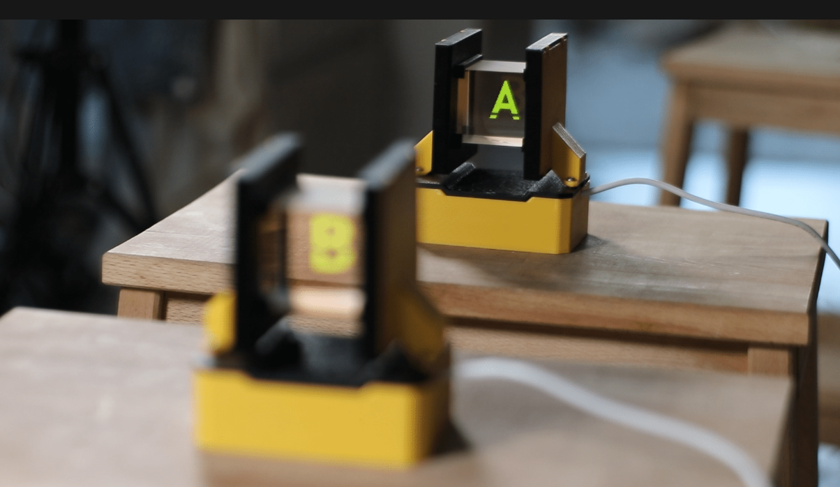

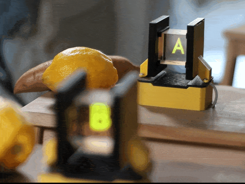

创意项目:用分束镜立方体和两块 OLED 显示屏制作的双向全息显示装置。从一侧看是图像 A,绕到对面看则变成完全不同的图像 B,而观众还能看穿玻璃看到对方。核心光学元件是 40mm 的分束镜立方体——两块玻璃立方体以 45° 斜面粘合,斜面镀膜将一半光线反射、一半透射。两块 2.4 英寸 128×64 OLED 显示屏通过 I2C 总线连接到 MCU,各自显示不同的内容。由于光路中存在一次反射,两面显示屏都需要镜像输出,其中一面还需额外旋转。3D 打印外壳将立方体牢牢固定。当前应用是一个解谜盒游戏——两侧玩家看到同一物体却获取不同信息,必须合作才能解开谜题。项目代码和 3D 打印文件均已开源。
