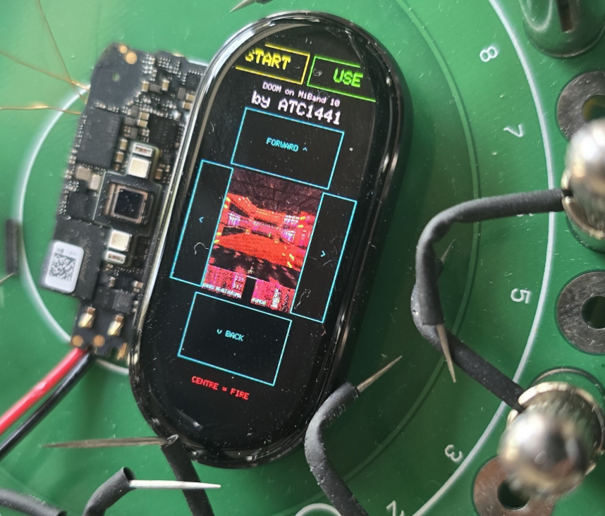

魔改小米手环10当开发板用,运行基于RTX5的DOOM游戏
发表于 2026-6-30 00:51:18 | 显示全部楼层 |阅读模式
https://github.com/atc1441/MiBand10-BES2700iMP-BEST1503-Hacking
基于小米手环 10(Mi Band 10)+ RTX5的工程代码,包含完整的自定义固件 SDK 和 DOOM 游戏移植。小米手环 10 使用 BES2700iMP(内部代号 BEST1503)SoC,这是一颗 ARM Cortex-M33 核心的芯片,拥有 1.4MB SRAM 和 4MB Flash,驱动 AMOLED 显示屏和电容触摸控制器。DOOM 移植基于 GBADoom,通过 8bpp RGB332 帧缓冲和 Bayer 有序抖动算法在手环屏幕上渲染画面,触控操作映射为移动、转身、开火等游戏控制。虽然刷写自定义固件有变砖风险,但这个项目为智能穿戴设备的自定义开发打开了新的大门。
