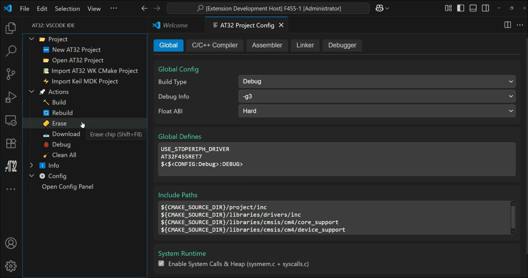

AT32-VSCode-IDE使用介绍
支持型号:AT32全系列
主要特点
  • 开源免费,是VSCode插件
  • 支持编译、在线调试、下载
  • 支持AT-Link, DAP Link和Jlink调试器
  • 支持新建工程/打开工程
  • 支持Keil工程导入
  • 支持AT32 WorkBench生成的CMake工程导入
  • 支持全局变量Live Watch
快速使用
STEP1 :进入AT32插件界面
STEP2 :选择Import Keil MDK Proejct
STEP3 :选择BSP里printf 案例并点击右下角出现的Open and Load Project
AT32F403A_407_Firmware_Library_V2.2.2\project\at_start_f403a\examples\usart\printf\mdk_v5 中printf.uvprojx文件
STEP4 :点击右下角出现的Open and Load Project按钮加载新工程
如果VSCode已加载此文件夹,可按CTRL+R快捷键刷新
STEP5 :电脑端USB接口连接到AT-START-F403A 的AT-Link-EZ
STEP6 :编译(F7)、下载(F8)到MCU,观察串口打印(如下图)
STEP7 :将变量time_cnt加到CORTEX LIVE WATCH,进入debug观察全局变量的变化(如下图)
AT32 VSCode 插件操作界面如下
在线安装方法,插件市场搜索AT32 VSCode IDE
