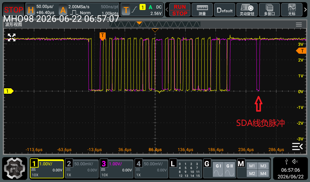

1:读取时,最后一个字节后面,SDA线会额外产生一次负脉冲,这可能会使一些I2C外设不太完善的单片机进入错误状态,影响调试。
例:I2C_ReadData(0xB0, 1, 16),读取到的值为0x58,后面SDA产生了一个负脉冲。
我确定这个负脉冲是由主机而不是从机产生的,因为主机的I2C不接任何从机也会有这个脉冲。

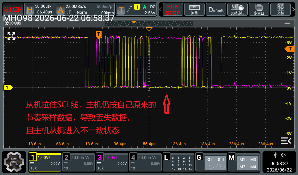

2:主机没有支持Clock Stretching,我作为从机的单片机速度比较慢,有时不能及时响应中断,会需要拉住SCL线,但是主机仍按自己的节奏处理,导致无法正常工作。
据我所知STM32H7应该是支持Clock Stretching的,不知道为什么没有开启。

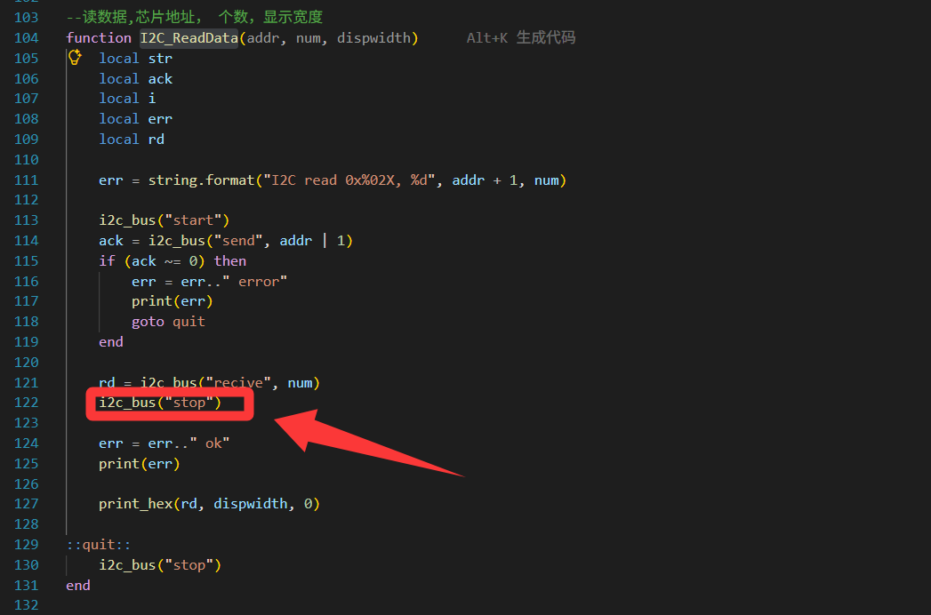

1、这个是多发了一个STOP,去掉就好了,在上位机路径h7toolPC_release\USBBus
修改函数I2C_ReadData,去掉这个STOP,  然后保存并关闭文件,再测试即可
2、这个也支持
H7-TOOL的I2C控制器主机模式的时钟扩展功能支持(2025-10-07)
https://forum.anfulai.cn/forum.p ... 9881&fromuid=58
