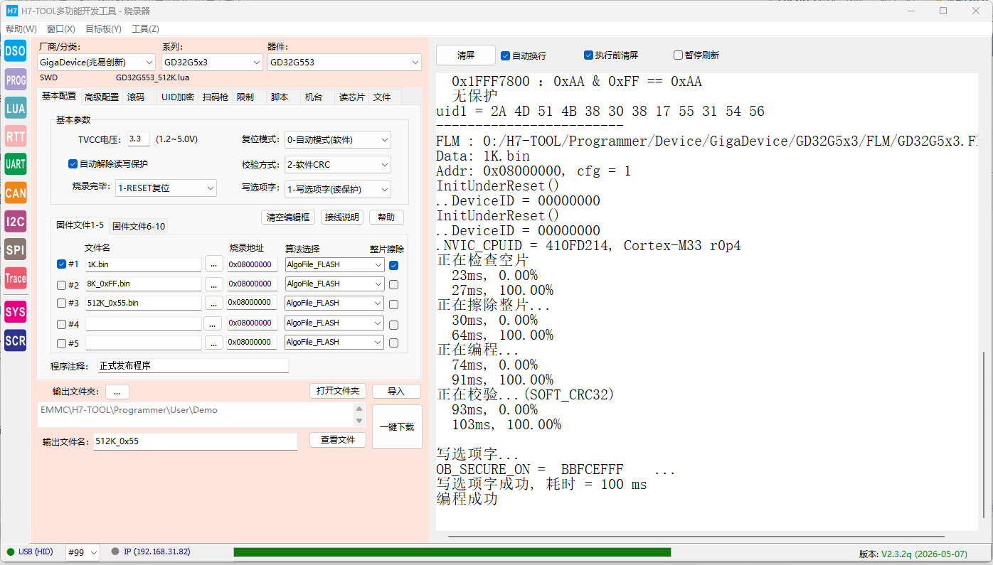

实现效果:
从2.32版本开始将正式带此支持,支持解除和使能。

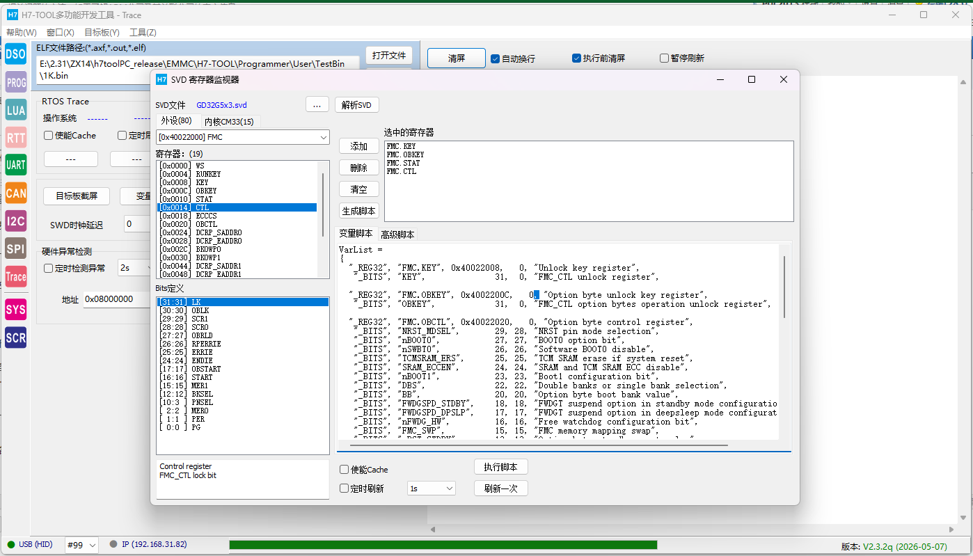

通过TOOL的寄存器检测功能可以了解各种寄存器地址和状态信息,大大方便算法文件自制:
