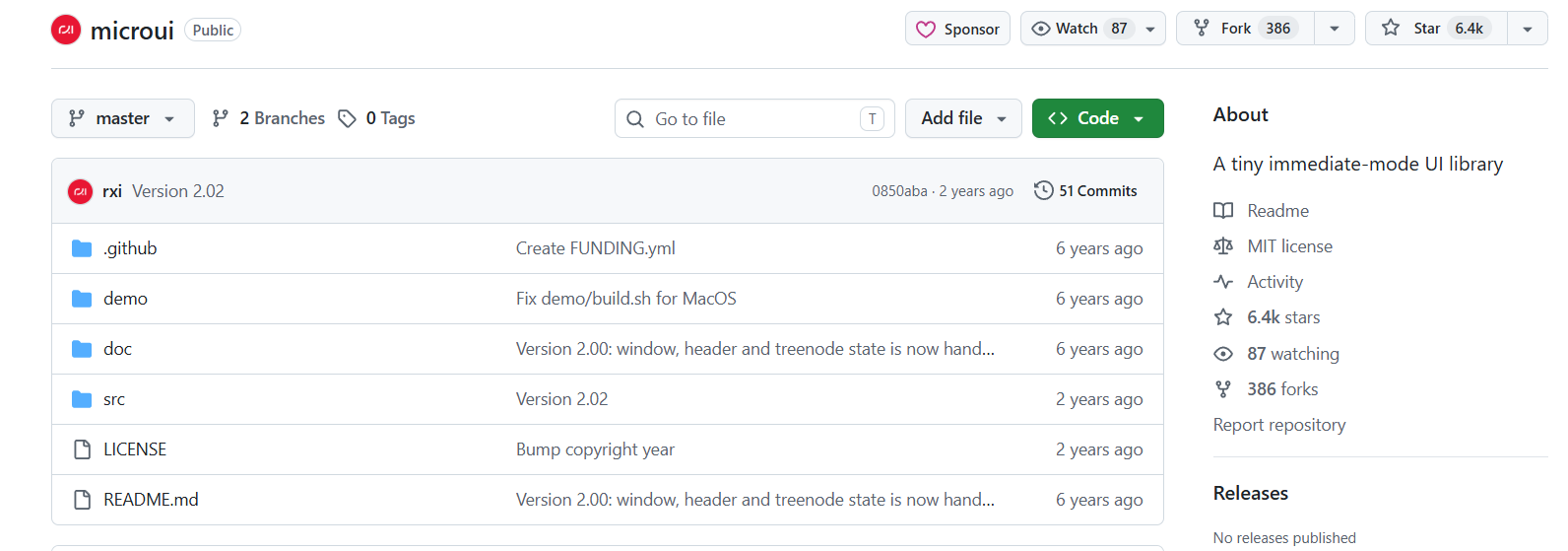

https://github.com/rxi/microui/tree/master
一个用ANSI C编写的小型、可移植、即时模式UI库,虽然是个6年前的历史项目,但依然有6.4K star

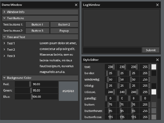

特性
1、小型:约1100行ANSI C代码。
2、在固定大小的内存区域内工作:不额外分配内存。
3、内置控件:窗口、可滚动面板、按钮、滑块、文本框、标签、复选框、自动换行文本。
4、适用于任何能够绘制矩形和文本的渲染系统。
5、设计允许用户轻松添加自定义控件。
6、简单的布局系统。

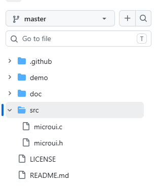

由于只有1100行源码,所以源代码比较简单,仅有microui.c和microui.h文件

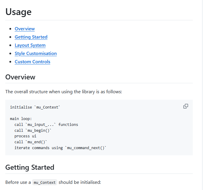

为了方便大家移植,提供了一个Demo和一个文档

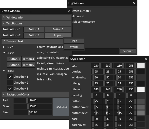

动态效果:
