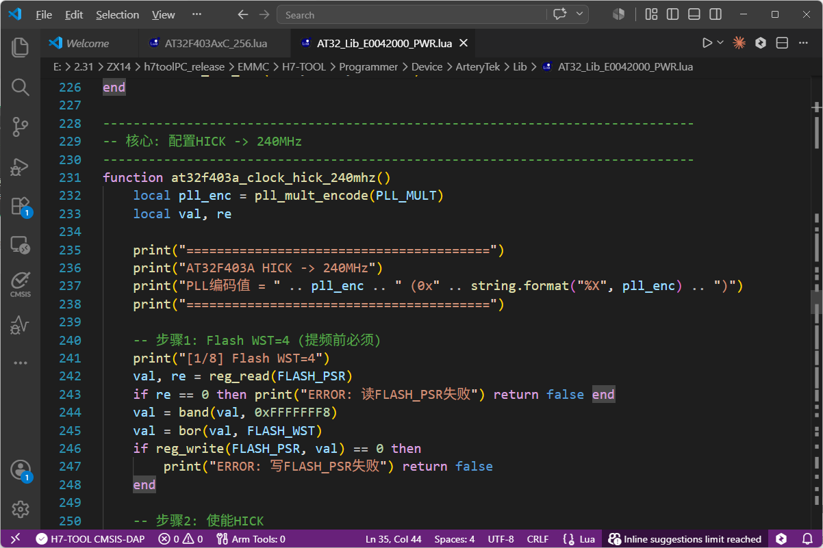

1、修改FLM算法文件,直接在Init函数里面设置芯片使用内部HSI高速时钟,配置PLL运行到主频240MHz,但是芯片厂家没有开源FLM源文件,所以这条路直接放弃。
2、使用TOOL的LUA脚本配置到240MHz,TOOL配置这个非常方便,用户在对应芯片的XXXX_Lib.lua里面的function InitUnderReset(void)里面加入配置RCC配置函数即可
之前没有AI的时代,这个工作量还是不小的,你必须的熟悉芯片手册的RCC配置和SDK源码里面的程序配置。有了AI后,这些就都不再是问题了。

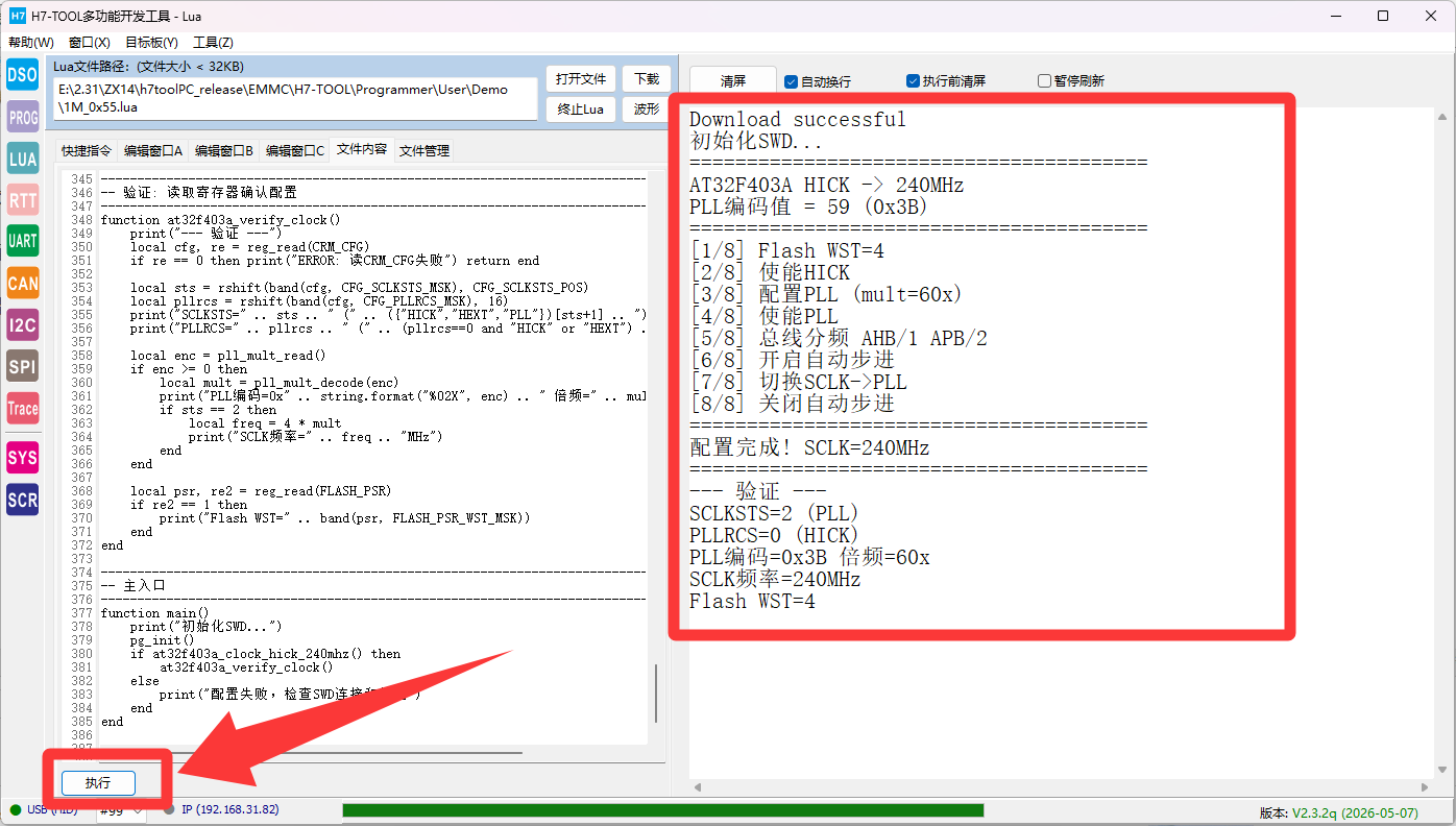

2、提示词:
   通过AT32F403A的SDK软件包 https://github.com/ArteryTek/AT32F403A_407_Firmware_Library 帮我整理一个独立的LUA文件,独立的函数实现使用内部RC运行到主频240MHz
3、这次AI生成直接帮我还配备了验证函数,非常给力:
生成后,我直接在TOOL的LUA小程序页面测试下看到验证成功的一刻,只能说AI太强大了,我们仅需点击下这里的执行按钮,就可以方便通过SWD接口控制验证芯片

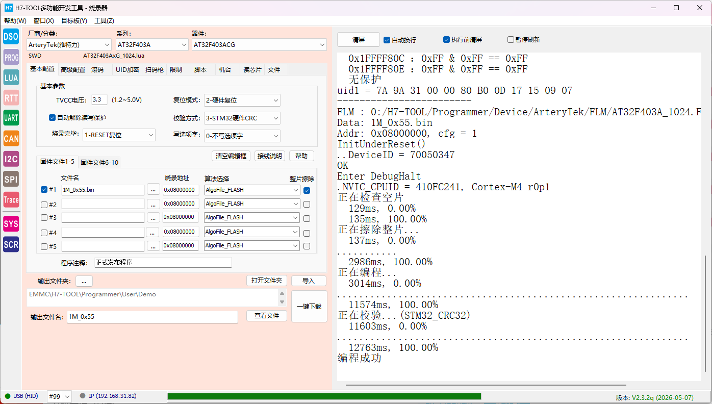

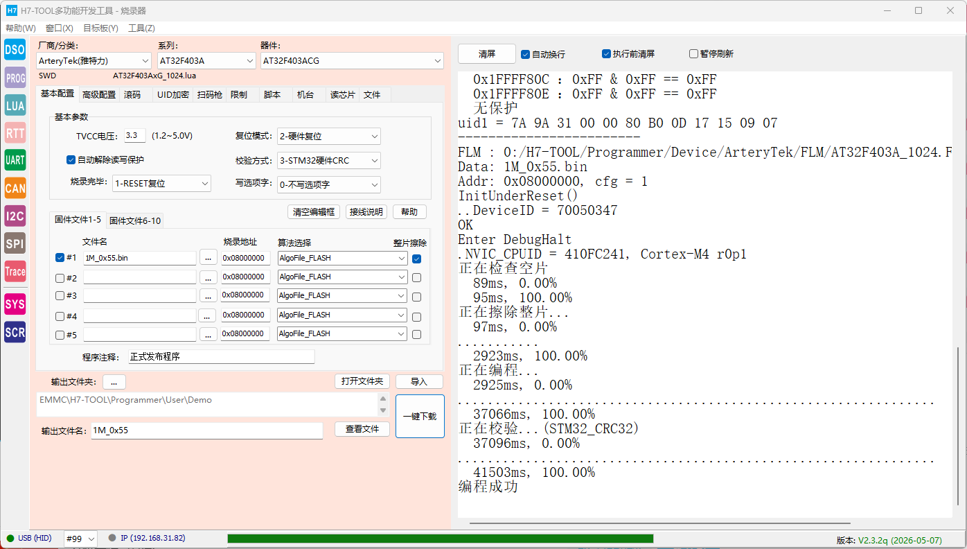

【结果实测】
烧录没有配置主频的不相干的1MB程序。
使用2020年版FLM算法文件烧写时间,整片擦除+烧录+校验 = 41s,这个算法文件不能再用了,时间太长
使用2024年版FLM算法文件烧录时间,整片擦除+烧录+校验 = 15.9s
使用我们这里的方案,在函数InitUnderReset里面加入AI配置代码,整片擦除+烧录+校验 = 12.7s,相比2024年版的速度再提升3秒
