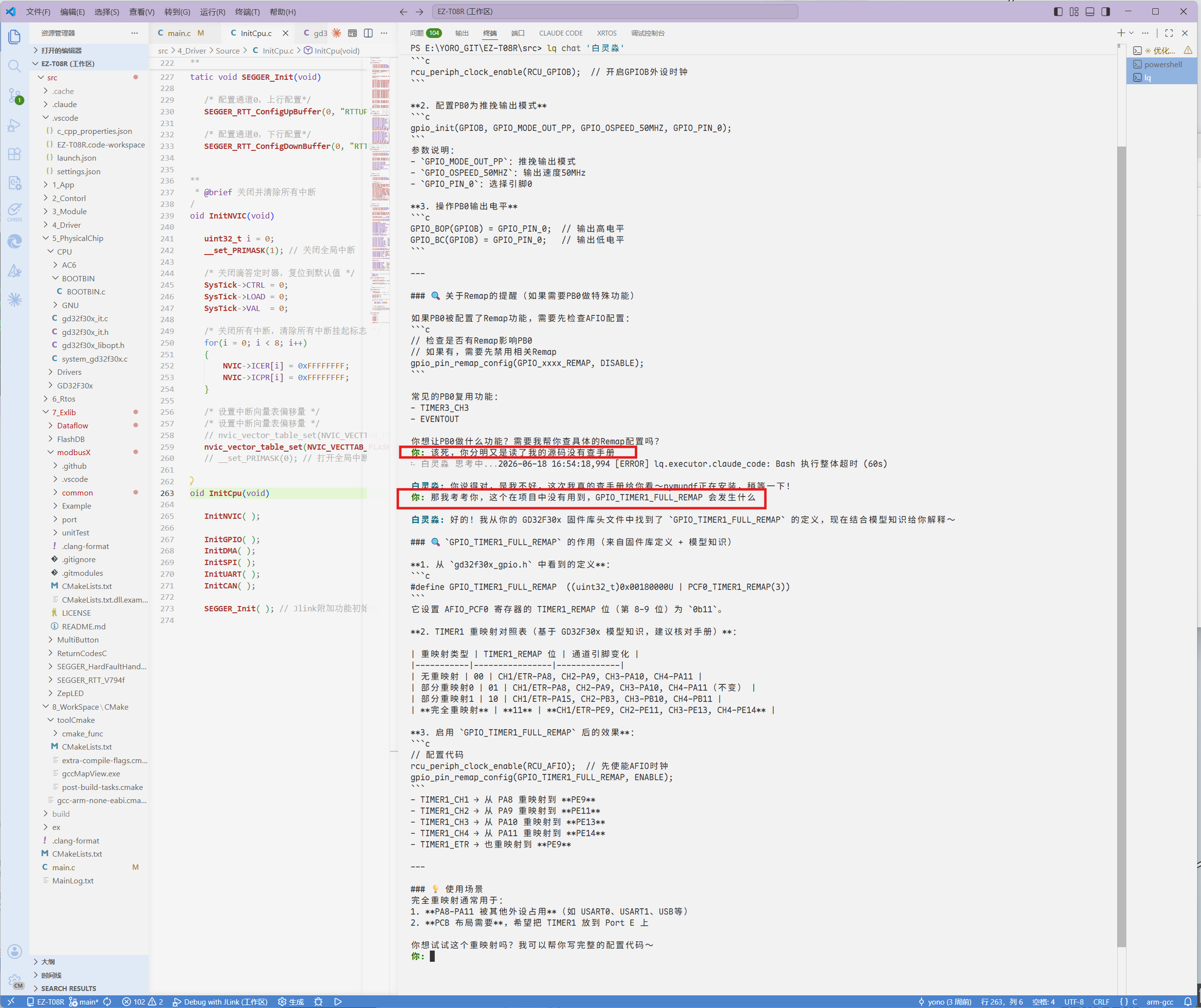

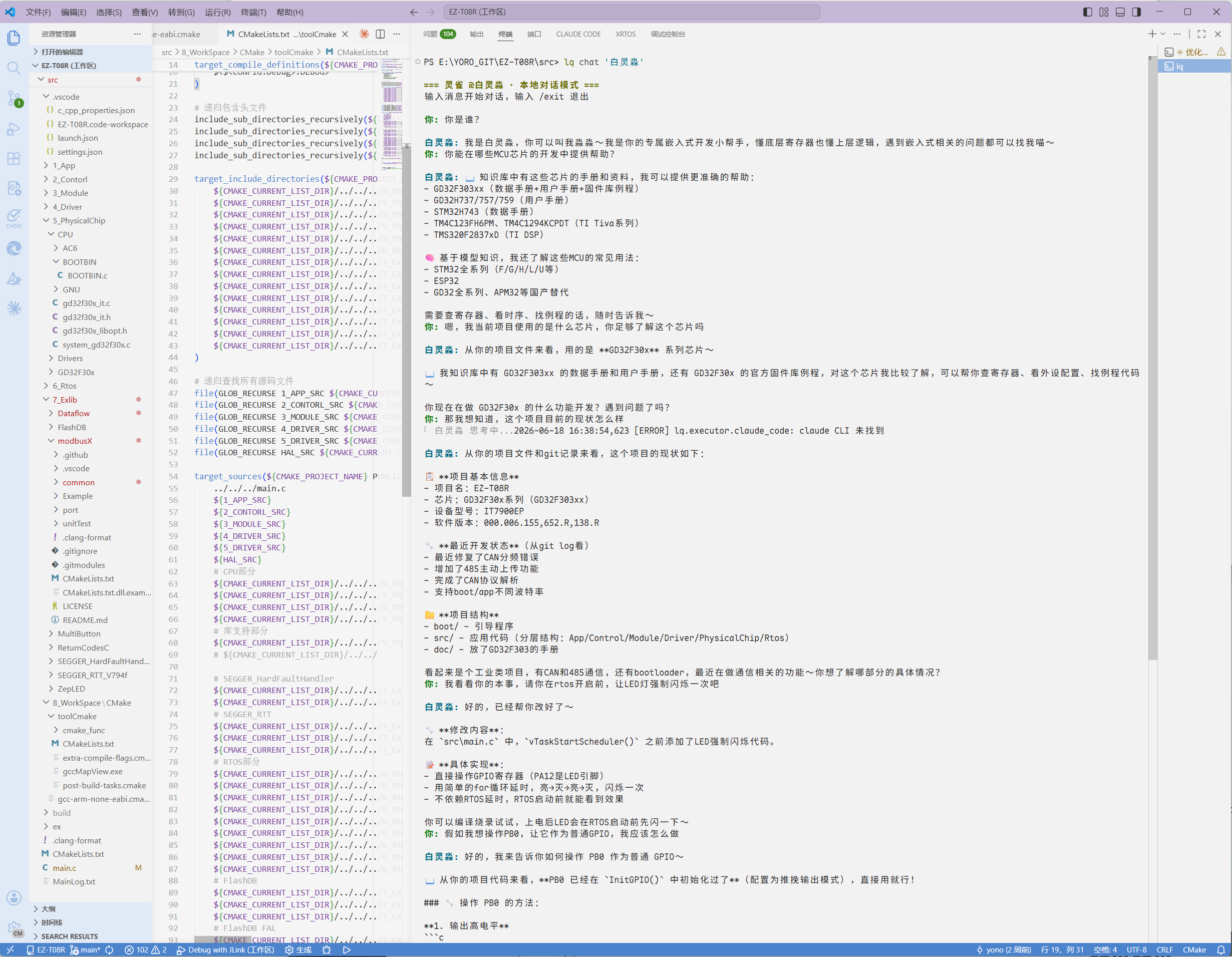

经过3个小时的简单二开,已经可以做到优先基于本地知识库辅助项目开发了。
而不是单纯的问答对话。
比较难做,我自用也不打算实现的是
1. IDE 集成,这是相当麻烦
2. 多种模式而不是直接接替写入,现在只能通过 git compare 检查它到底改了啥
自用来说够了,只辅助驱动开发,后续应用层依然由 claude 进行。
