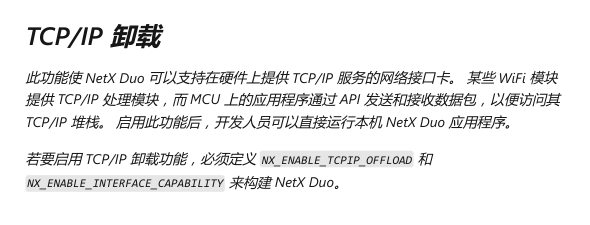

最近注意到NetX有一个offload模式。
简单说就是把socket的创建、收发管理都交由网卡驱动去做。
w5300/w5500/esp8266/ec20 这些自身维护socket链接的硬件就能以这种offload网卡的形式对接到NetX里来。
也可以在windows或Linux上,通过socket接口来实现一个offlaod网卡,用于实现GUIX ThreadX NetX虚拟机的联网功能。
虽然看起来把这些自己维护socket的硬件再接入到NetX有些多此一举,但是还是有些用处的,
比如说上层应用不用修改,可以继续使用NetX的部分插件,例如mqtt web ftp等。
下面提供一个AI实现的nx_win32_winsock_driver,用于在windows上仿真NetX程序。
测试了tcp mqtt udp。组播由于协议缺陷,需要特殊处理。
可以尝试用AI把AT指令的ESP8266 EC20以及特殊的w5x00以这种模式实现。

不支持raw模式的用这个,支持的话,还是用raw 模式更方便,可以不受硬件本身限制
