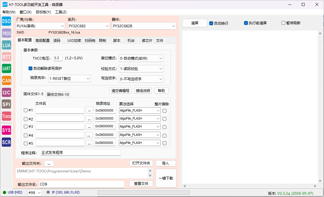

1、对于PY32系列,H7-TOOL的基本一键添加就可以使用。
H7-TOOL脱机烧录新增一键添加新芯片功能操作说明,方便用户自己添加芯片支持(2025-03-27)
https://forum.anfulai.cn/forum.php?mod=viewthread&tid=128020
2、唯一要注意的是芯片设计上特殊的情况,比如PY32C682系列
选项字节寄存器地址0x1FFF0089,低两个bit定义
配置位        PF3             PF4        PA13          PA14             说明
00           SWCLK         SWDIO     GPIO          GPIO        PF3/PF4作为 SWD 接口,PA13/PA14 作为 GPIO
01           GPIO            GPIO        SWDIO      SWCLK      PA13/PA14作为 SWD 接口,PF3/PF4 作为 GPIO
10           GPIO            SWDIO     GPIO          SWCLK     PA14 作为 SWCLK,PF4 作为 SWDIO
11           SWCLK         GPIO        SWDIO      GPIO         PF3 作为 SWCLK,PA13 作为 SWDIO
对于20PIN的 -B系列,默认是01 -PA13/PA14 作为 SWD 接口,其它系列默认值00 - PF3/PF4 作为 SWD 接口
