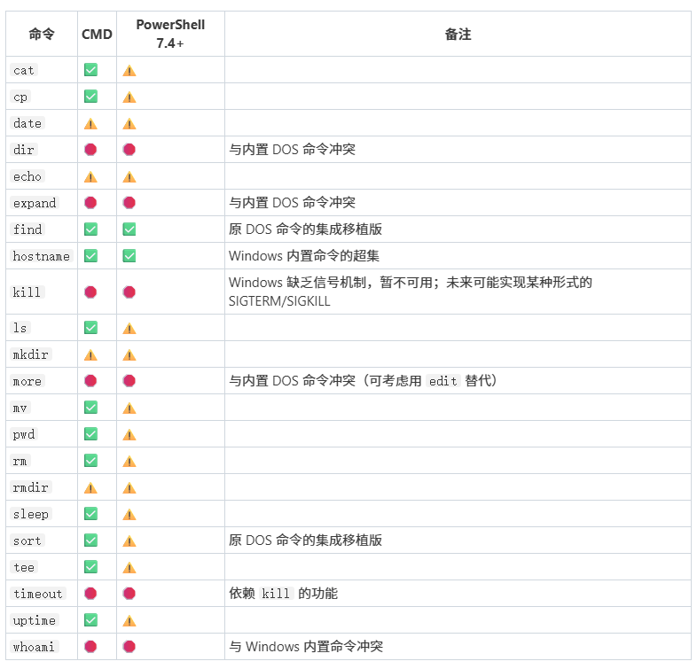

Shell 冲突
未列出的命令均已包含在本套件中。下表仅列出存在冲突的命令。

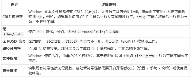

Windows 注意事项
