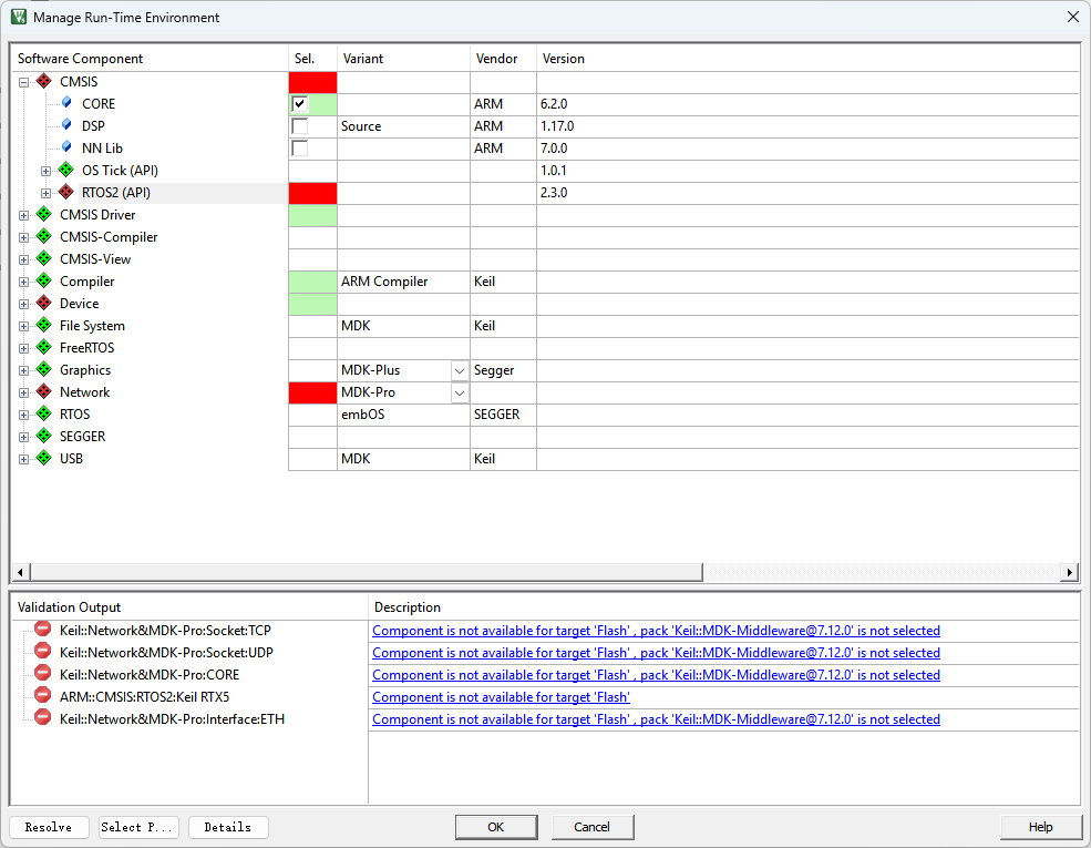

打开硬汉哥的例程,出现这些警告,是软件没装对吗?

注意这个问题
关于所有H7系列的MDK RTE创建的工程,必须使用MDK5.30和HAL库软件包2.7.0编译(2023-05-15)
https://forum.anfulai.cn/forum.p ... 9213&fromuid=58

感谢
