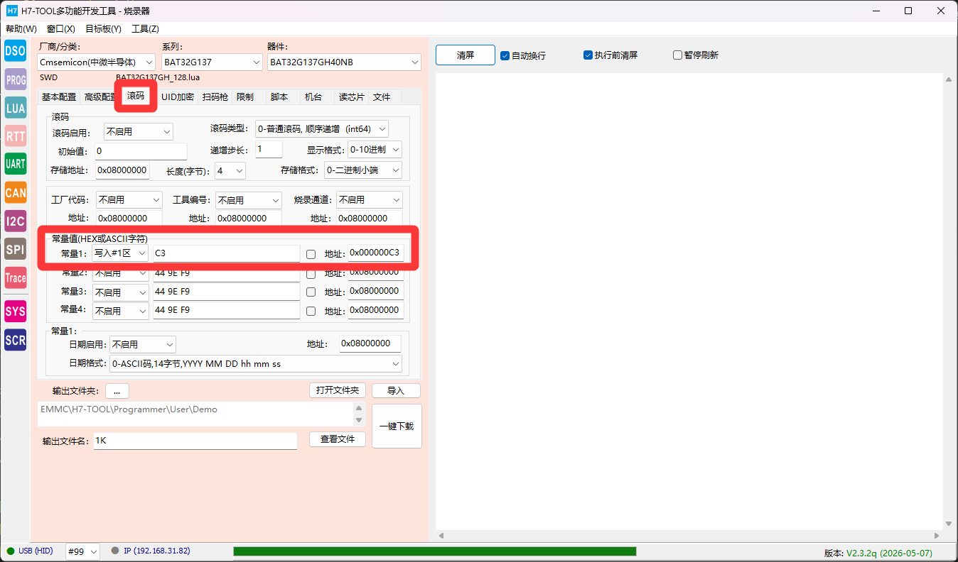

这个芯片是这样的,它是4个字节的选项字节控制,但是这个四个字节是在内部Flash的开头位置设置的。
使能和解除原理
使能Flash保护
TOOL设置,地址C3设置为C3即可
解除Flash保护方法
勾选自动解除保护即可
