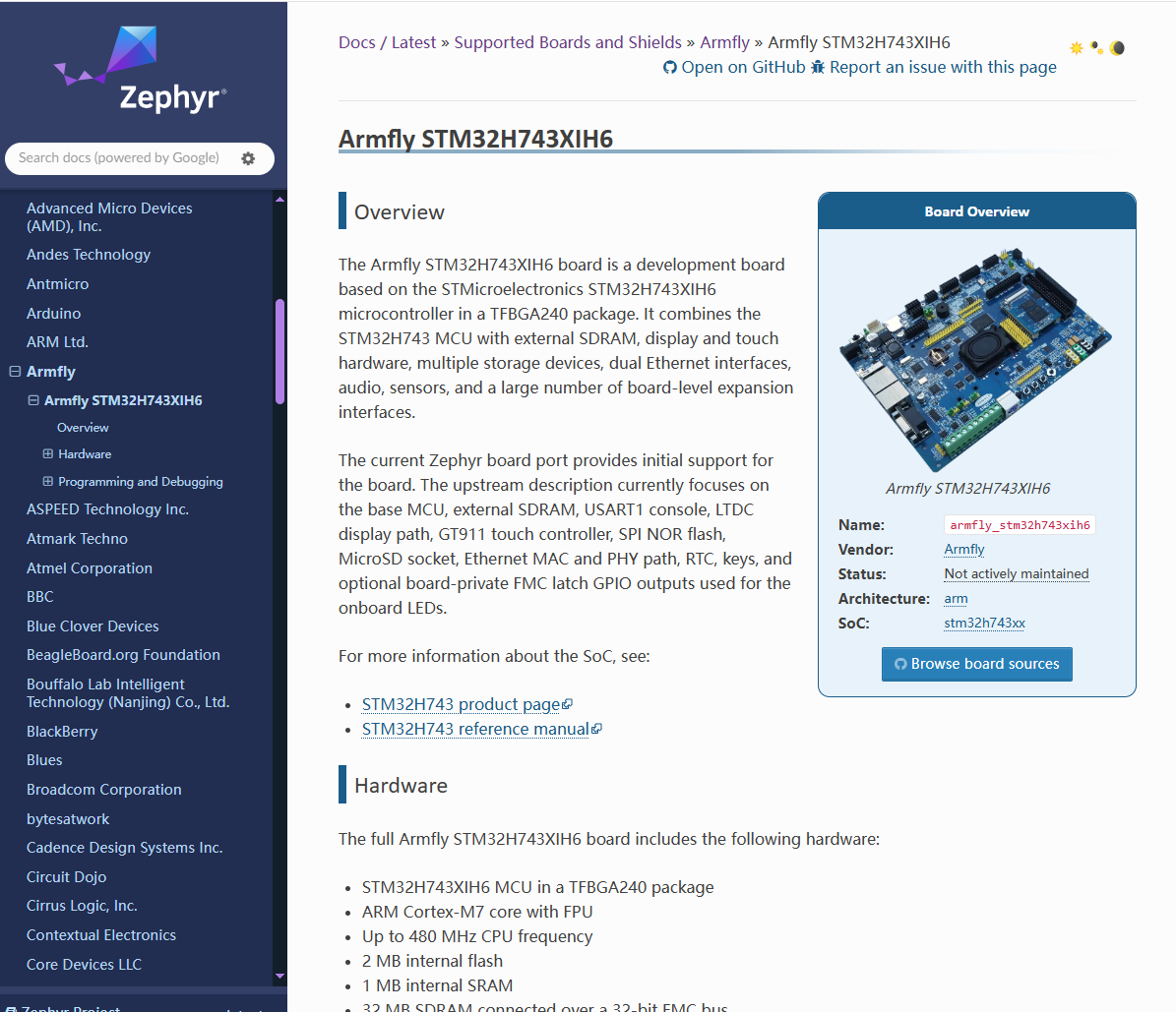

不容易啊,等了好久才合并,https://github.com/zephyrproject-rtos/zephyr/pull/109185,欢迎大家向zephyr仓库提交pr完善这个板子,现在只是写了一部分

https://github.com/zephyrproject-rtos/zephyr/pull/111230
增加了W25Q256 QSPI Flash、AT24C128 I2C EEPROM、MPU6050 六轴传感器、BH1750 光照度传感器和 BMP180 气压/温度传感器,修改了pwm背光的配置错误
pwms = <&tim1_pwm 1 PWM_USEC(50) PWM_POLARITY_NORMAL>;
