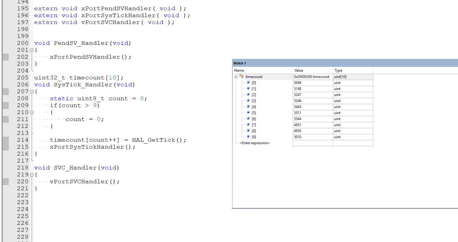

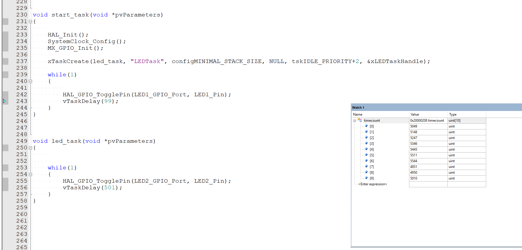

下载了最新的FreeRTOS,创建了两个点亮LED的任务任务执行时间没有问题,但是发现有个地方很奇怪。
在systick中断里面添加了函数,使用HAL库,时钟基准TIM7的定时器判断systick执行准不准,发现systick并不是1ms进入一次,而是任务的vTaskDelay(99);会影响systick进入时间
124629
发表于 2026-6-9 09:01:01 | 显示全部楼层
在进入FreeRTOS前提前配置好HAL Init和SytemClock。
还有就是HAL库本身的时钟基本做好重定向。
