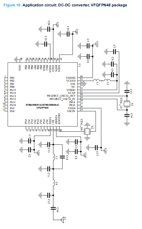

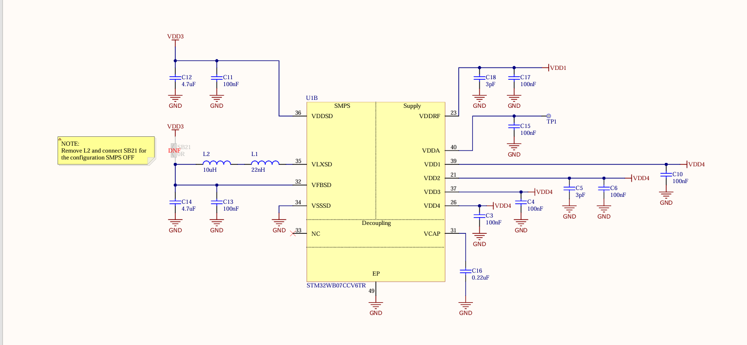

1. STM32WB07CCV6TR  pin40脚VDDA不接到VDD,芯片不发烫。 VDD供电正常,不启用RC64MPLL,芯片烧录程序正常,程序运行正常。启用RC64MPLL,时钟初始化失败;
2. STM32WB07CCV6TR  pin40脚VDDA接到VDD,芯片发烫。 VDD供电正常,启用RC64MPLL,芯片烧录程序正常,程序运行正常。
已经排查的措施:
1. VDD 与GND之间使用万用表测量,无短路情况;
2. VDDA 与GND之间使用万用表测量,无短路情况;
3. VCAP 与GND之间电压 1.24V4. VLXSD 与GND之间电压1.09V,电感使用10uH,电容4.7uF;
查看STM32WB07CC的数据手册,推荐的VDDA也没有接到VDD。
存在的问题就是,VDDA不接VDD的话,开启RC64MPLL就初始化时钟失败。VDDA接VDD,程序是能运行了,芯片发烫。
