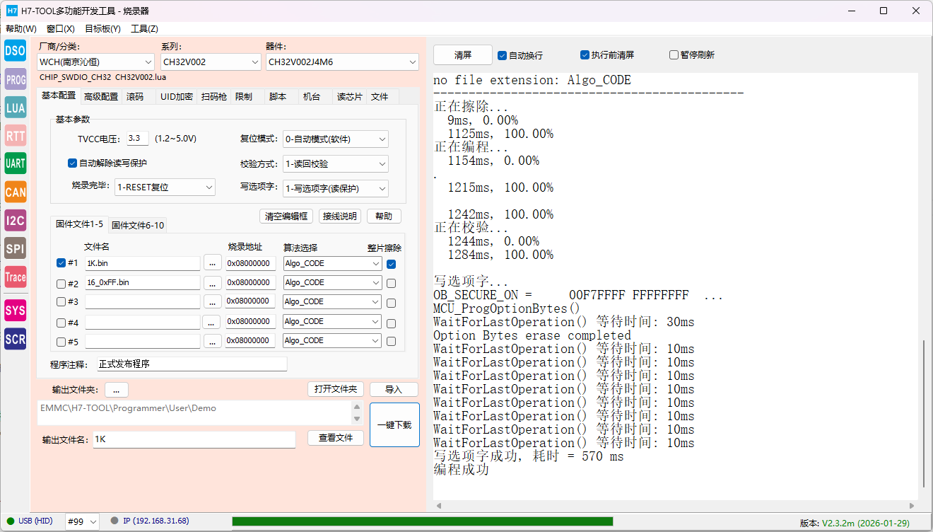

前面已经完成了RISC-V内核的CH32V003,CH32V20X,CH32V30X,CH32V006,CH32X035,CH32L103,CH32V317脱机烧录支持,包含读写保护算法支持,都没问题。
进入RISC-V内核后,不仅内部Flash算法要自制,因为厂家已经没有再提供MDK FLM,  IAR OUT烧写算法了,Flash读写保护更是要自制
1、这次再完成几个系列,包含读写保护设置都是没问题的。
CH32X033
CH32V002
CH32V004
2、未保护的情况,Flash固件读取
如果设置Flash读保护了,读取会返回error
