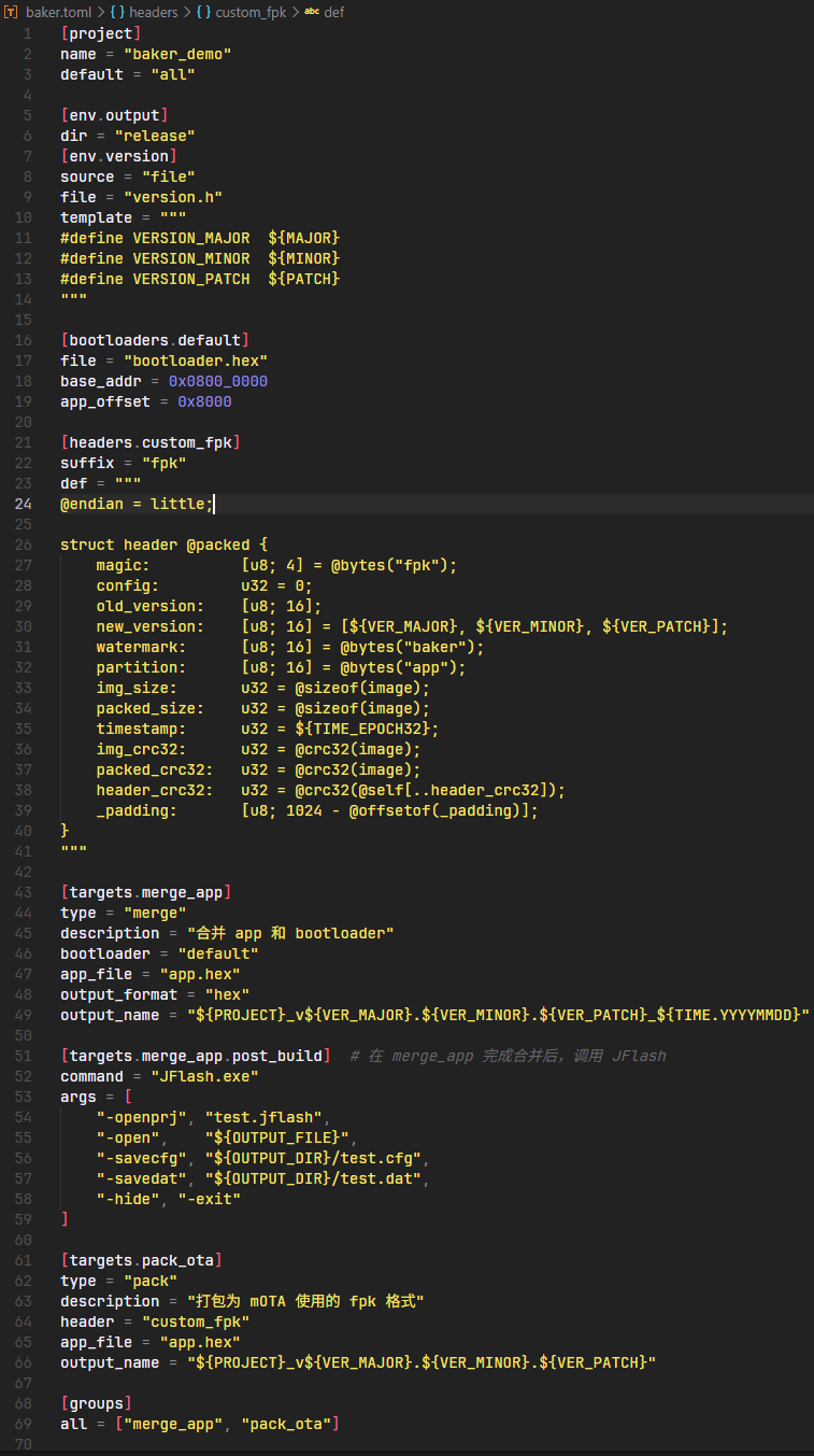

加上最近在学 Rust,所以设计了一个 CLI 工具(baker),把以上流程完全自动化。支持以下功能:
1. 单个配置文件驱动(工具会自动在 cwd 搜索 baker.toml,建议放到项目根目录)
2. 支持格式转换、打包(可自定义 OTA 文件头)、将 bootloader 和 app 合并为一个文件
3. 自动从代码中提取固件版本号(比如version.h 中定义 VERSION_MAJOR 或 VERSION_STR 等宏)
4. 将打包好的文件按照自定义规则命名(如 ${PROJECT}_v${VER_MAJOR}.${VER_MINOR}.${VER_PATCH}_${TIME_YYYYMMDD} )
5. 自定义 PostBuild 钩子(可用于调用 JFlash 或其他工具/脚本)
6. 单可执行文件,无依赖 支持 Linux/Windows 多平台。CI/CD 友好

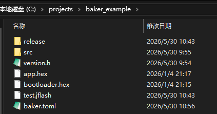

1. 假设项目目录如下:待打包固件(app.hex),版本头文件(version.h),Bootloader 以及工具所需配置文件 baker.toml(内容见末尾)
   其中 release 为打包文件输出目录(在 baker.toml 中指定)

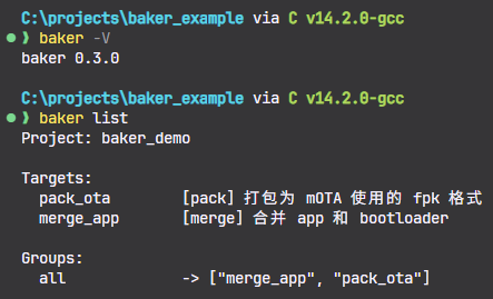

3. 在项目目录运行终端,执行命令 baker -V 确认环境变量生效。baker list 可以显式 baker.toml 中的构建目标

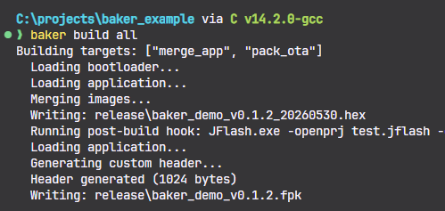

4. 执行 baker build all,进行打包。
5. 输出如下:

7.  baker.toml 内容(源码见 GitHub):

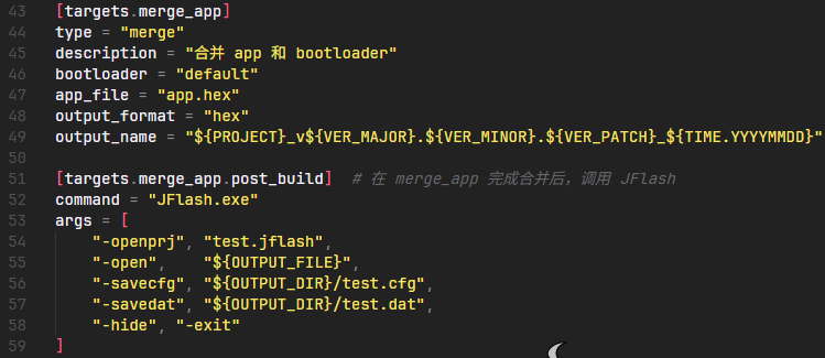

7.1 如果需要导出为 JFlash 使用的 .dat/.cfg 格式,则需要用 JFlash 创建一个 .jflash 项目文件并放在项目目录下。
并在 baker.toml 中需要转换的 target 下添加 postbuild 钩子:

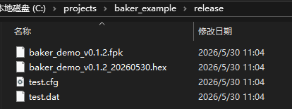

7.2 对应产物如下:
