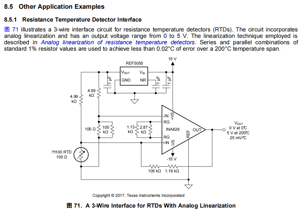

这是一个TI的方案,在仪表放大器INA828的芯片手册的其他应用案例章节。给仪表放大器像运放一样,给一个‘负反馈’,实现了线性曲线的改变,从而使得输出电压与温度数值的关系曲线变成直线,十分巧妙。经运算,理论上确实是实现了,当然运算过程十分冗长。但是我也发现其问题,方案介绍里是三线制接法,我带入线阻的运算,并不能实现对线阻影响的抵消,削弱。可能是我对三线接法具体哪个线接哪儿没搞明白,方案也没写明白。
