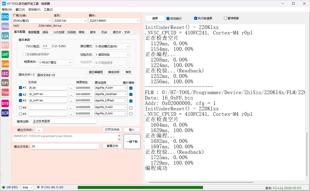

Z20K14x系列主要包括
Z20K142MS
Z20K144MC
Z20K144MS
Z20K146MC
Z20K146MB
Z20K146MS
Z20K148MC
Z20K148MB
Z20K148MS
对主Flash,Data Flash和Irf都进行了支持

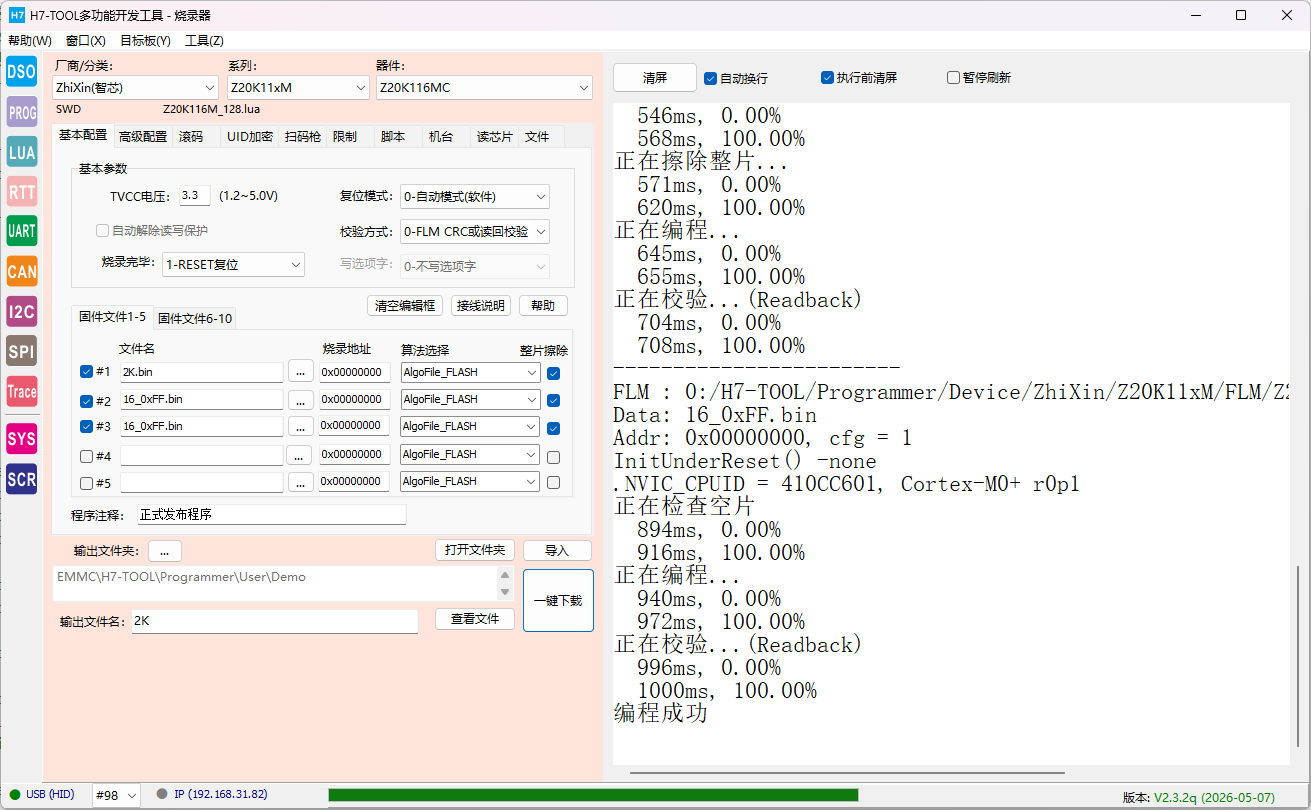

Z20K11xMC系列主要包括
Z20K114MC
Z20K116MC
Z20K118MC
124403
 楼主| 发表于 2026-5-26 01:04:18 | 显示全部楼层
这个芯片的测试添加还是有点弯弯绕的,已经成功解决
