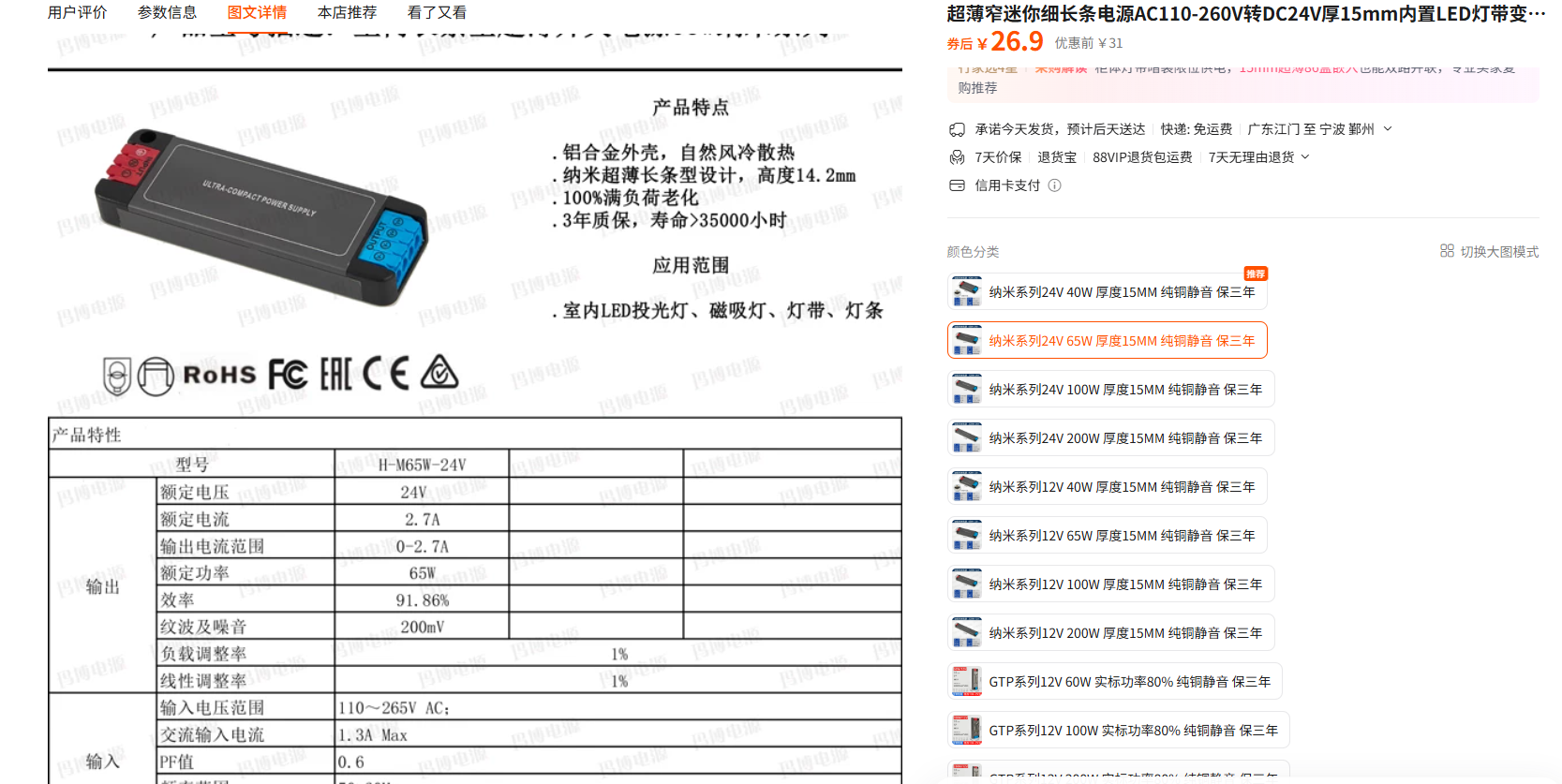

变压器 (27RMB)
因为我不是硬件,不会搞变压器。变压器部分决定采购现成的模组。
24V的低压灯带我看商家说1m是12W。
家里2.4m的柜子,就是2.4*12=28.8W。
衣柜里比较闷,考虑温升,考虑一定的余量。
最后决定找一个65W的变压器,转化效率是91.86%。

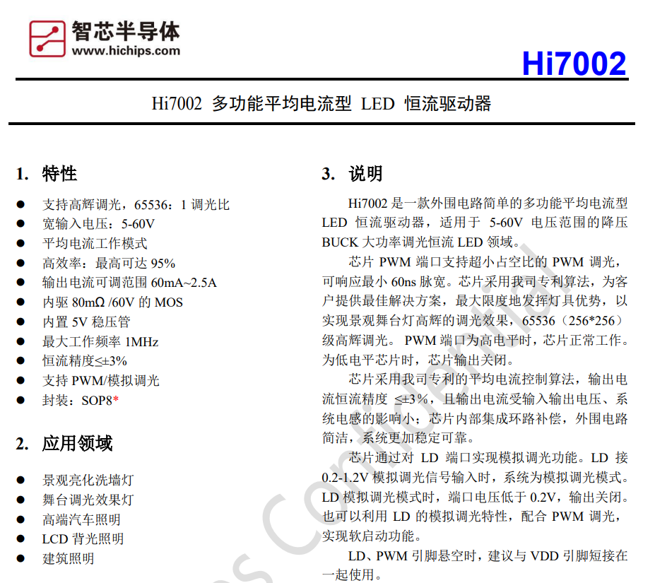

恒流驱动芯片调亮度(1.9RMB)

HI700X芯片,我这里选择HI7002,输出电流是2.5A
这个芯片有HI7001~HI7004,区别是输出电流不同。

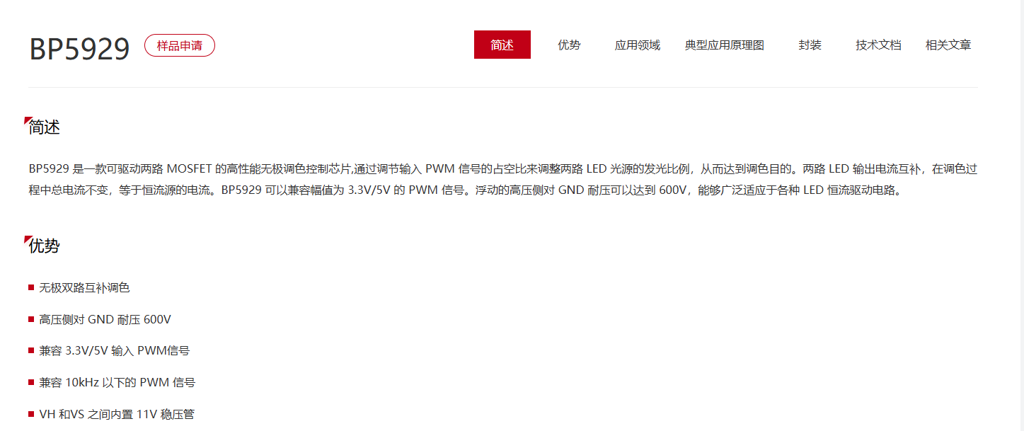

双色温驱动芯片(0.8RMB)
既然都自己手搓了,就搞一个无极调色温的功能,需要双色温的灯带。灯带选择LED贴片的,不选择COB。
