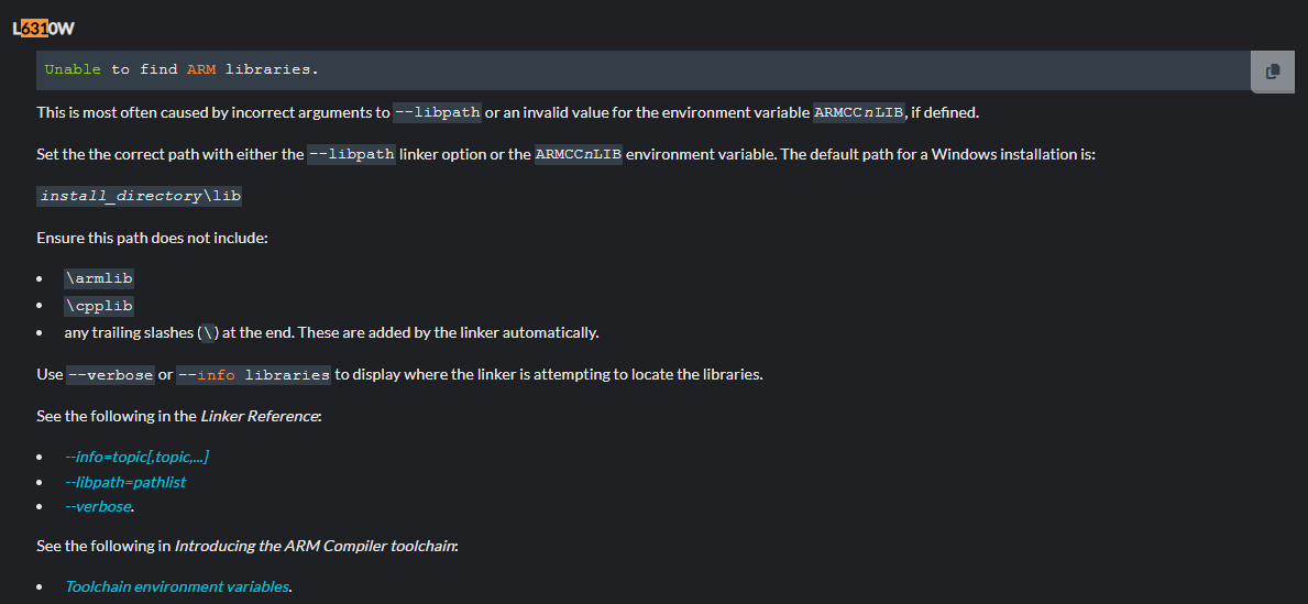

[MDK] MDK的出错错误l6310w: unable to find arm libraries原因
发表于 2026-5-22 07:56:23 | 显示全部楼层 |阅读模式
https://developer.arm.com/docume ... nd-warning-messages

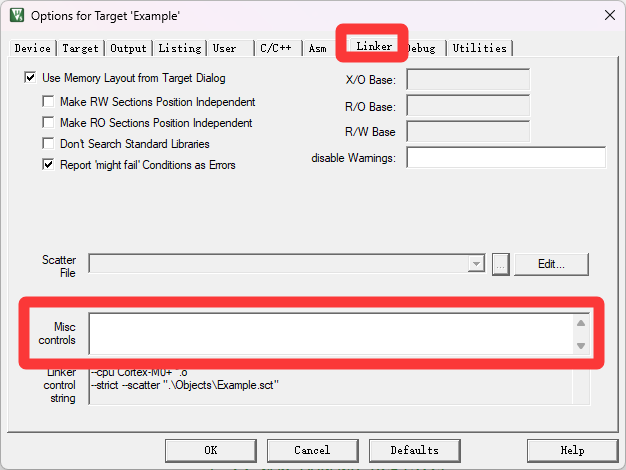

就是这个Linker地方的路径设置问题,重定向了
