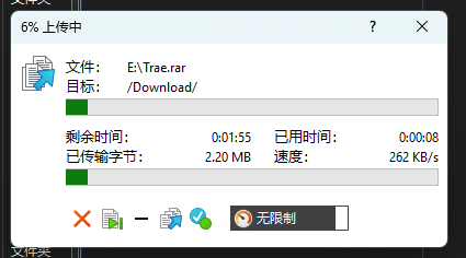

下面讨论NetX FTP传输速率的问题。问题:
        默认配置下,上传文件大概260KB/S,下载文件大概1.5MB/S。相比SD卡读写速度和网速来说,有点太慢了。
排查:
  • 改优化等级,没有效果。
  • 加大fx_media_open的缓存,没有效果。
  • 拉大NX_FTP_DATA_WINDOW_SIZE,没有效果。
  • 打印SD读写信息,会发现写入时是以1或2扇区为单位写入的。
  • 查看_nx_ftp_server_command_process的源码。
原因分析:
        NetX FTP是简单的把收到的每一帧Packet(最多1460字节)拆成1024字节+436字节(对应两个连续512字节扇区和一个不满的扇区) 这两部分写入的。每一帧都要DMA启停2次,非常耗时,而且这样写入会不会严重内存碎片化?

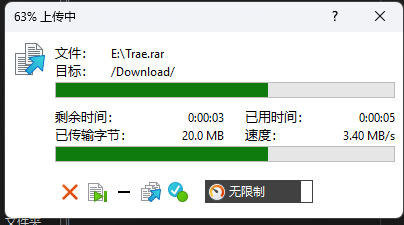

用法:
  • 根据注释在相应的地方调用。
  • #define NX_FTP_MAX_CLIENTS       1   // 不允许多客户端访问
  • #define NX_FTP_DATA_WINDOW_SIZE   (20*1024)
  • 记得在ftp的server_logout回调里调用fx_media_flush(&sdio_disk)。
测试效果:
        写入速度由260KB/S提升至3MB/S
